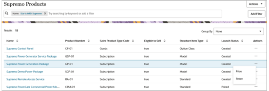

ステップ1: 製品の作成

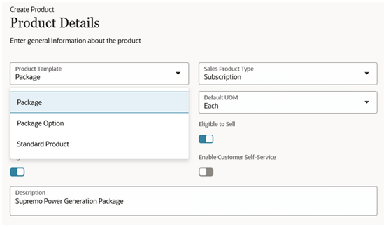

- 「製品」リスト・ページにナビゲートします。
- 製品を作成します。
- ビジネス要件に従って、製品テンプレートと販売製品タイプを選択します。
次の重要な製品属性に注意してください:
- 製品テンプレート: 製品ハブ/PIM(製品情報管理)の構成品目テンプレートを示します。このテンプレートは、デフォルト属性を使用して様々な販売製品構成を定義するために選択できます。
- 販売製品タイプ: この製品が、追加構成なしで、デフォルトで特定の営業管理プロセスに参加できるかどうかを示します。 たとえば、値がサブスクリプションの場合、製品はサブスクリプション管理(つまり、サブスクリプション販売管理プロセス)に従います。
- 製品番号: 製品の英数字公開一意識別子(PUID)を参照します。 このフィールドを空白のままにすると、「公開一意識別子連番生成」設定で構成されている製品番号が自動生成されます。
- 販売に適格: 製品を外部顧客に販売できるようにするかどうかを示します。

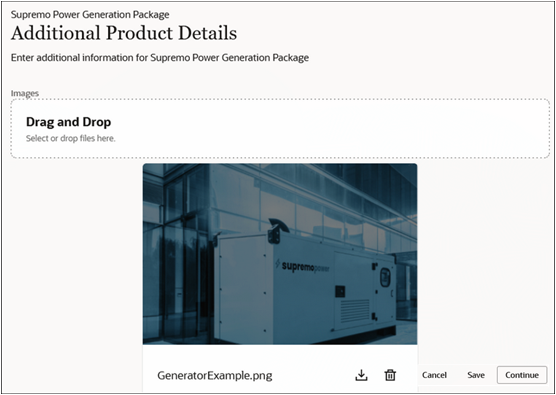

ステップ2: 追加製品詳細の指定
追加の製品詳細を指定します。 製品イメージを追加したり、Oracle Visual Builder Studioを使用して、ビジネス要件に従って追加の製品属性を含めるようにこのステップをカスタマイズできます。

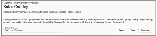

ステップ3: 販売カタログへの製品の追加
製品を販売カタログに追加します。 このステップでは、販売カタログの特定の製品グループで製品を関連付けます。 製品をカタログに追加した後、製品が販売カタログで検出可能になるのは、製品が起動された後のみです。

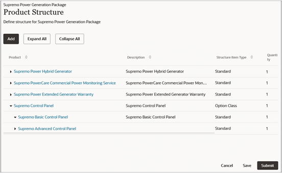

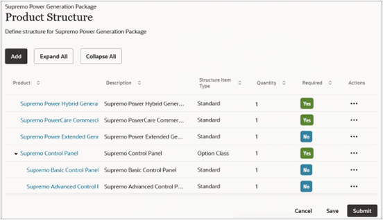

ステップ4: 製品構成の定義
製品構成を定義します。 ビジネス要件に従って、マルチレベルの階層製品構造を定義できます。
製品構成に「追加」できる個別の製品コンポーネント(構成品目タイプ「標準」/「オプション区分」/「モデル」)があることを確認します。 このステップにより、ハイブリッド製品をバンドルにパッケージ化し、競争力のある価格設定と販売が可能になります。
任意のステップで保存すると、製品定義が「ドラフト」ステータスで保存され、リスト・ページから製品定義の編集を続行できます。 「発行」は、製品設計を確定し、製品定義を「作成済」ステータスに更新し、(スケジュールされたバッチまたはほぼリアルタイムの同期を使用して)製品データをOracle CPQ製品定義に同期して、製品を価格設定を続行できるようにします。

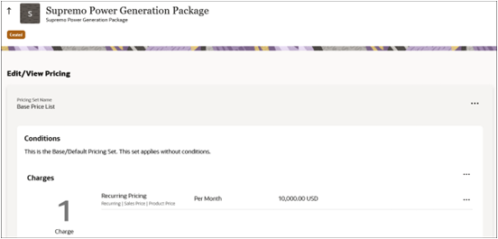

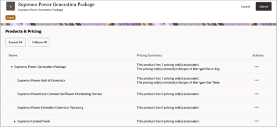

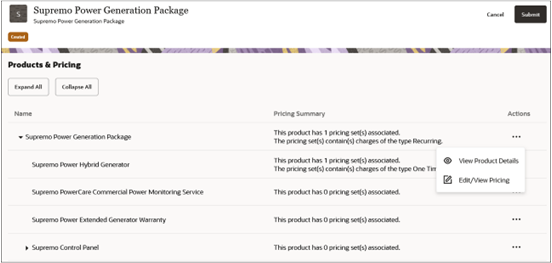

ステップ5: 製品価格の指定
製品価格を指定します。 製品が作成されると、「価格」処理が有効になり、製品価格を定義できます。
製品ワークベンチで競合製品価格設定を有効にするために、価格定義とビジネス機能をOracle CPQ価格設定ポータルで設定してください。
価格設定セット、条件および手数料詳細を指定し、発行して製品価格設定を保存します。
ステップ6: 製品の起動
製品を起動します。 製品の価格を設定すると、製品ステータスは「価格設定済」になり、製品リスト・ページで「起動」処理が有効になるため、製品に起動できます。
開始時に、製品の「販売に適格」属性が「はい」に設定され、製品ステータスが「開始済」になり、営業担当が製品を販売できるようになります。
