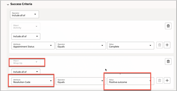

  5. 成功の基準と、成功と失敗に関する次のステップを入力します。
    • ダイアグラムの一部としてステップを作成する場合は、ロジック・ノードを追加します。
    • ステップをステップ・タブで作成する場合は、同じページに情報を入力します。
    たとえば、次の基準を入力して、営業担当がコール・ラップ・アップでプラスの結果を選択する場合に、ステップを成功として指定します:
    • オブジェクト: まとめ
    • 次のすべてを含む
    • 属性: 解決コード
    • 演算子: 次と等しい
    • 値: ポジティブな結果
    テキストで説明されている値を強調表示した成功基準。
    ノート: 成功基準の属性名は、必ずしもランタイム・フィールド名と一致しているとはかぎりません。

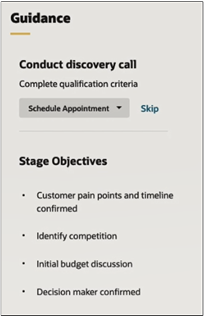

  1. ステップが商談に表示されるタイミングは、営業担当に表示されます。
    最初に営業担当に表示されるアポイントメント・ステップ
  2. 営業担当が「アポイントメントのスケジュール」をクリックすると、アプリケーションによって編集ページが開き、参加者の追加、開始時間と期間の変更、スケジュール・リマインダの追加を行うことができます。 ただし、営業担当はアポイントメントのタイプをコールからWebに変更したり、その逆に変更することはできません。 これはステップ設定で決定されます。

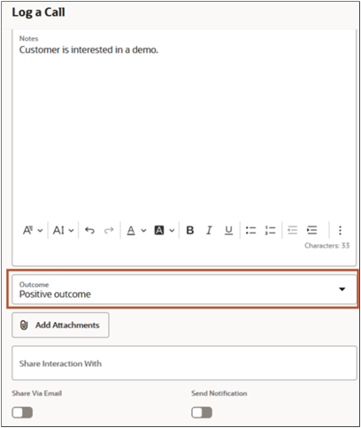

  5. 営業担当がコールをログに記録するときにポジティブな結果を選択すると、アポイントメントは成功とみなされます。
    「結果」フィールドが強調表示されたコール・ログ。
    アポイントメントが猶予期間内に保持されていない場合、または成功基準を満たしていない場合は、失敗時に次のステップに進みます。
