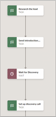

ダイアグラム・タブを使用した不適格ステージの設定の要約を次に示します:
- タスクステップを追加: 紹介Eメールの送信
- ステップの追加
- ステップ名: 紹介Eメールの送信
- タイプ: タスク
- スマート処理: 電子メールの送信
- 提案テキスト: 関心のある製品の販促資料を含むイントロEメールを見込み客に送信し、ディスカバリ・コールの時間をリクエストします。
- プロパティの編集
- 件名: 紹介Eメールの送信
- タイプ: E-mail
- 期限(日数): 1
- 説明: 関心のある製品の販促資料を含むイントロEメールを見込み客に送信し、ディスカバリ・コールの時間をリクエストします。
- オプションの添付を追加します。
- 電子メール・テンプレートを使用: <作成したEメール・テンプレートを選択>
- 完了への返信ステップの受信: オフ
- 完了までの猶予期間: <オプション最大23時間>
- 達成基準: タスク・ステータスが完了しました。<デフォルト>
- 目標完了: 顧客に連絡
- ステップの追加
- 待機ステップを追加: 検出の待機
- ステップの追加
件名 : 検出の待機
- 提案テキスト: <ランタイムUIのどこにも表示されないため、空白のままにします。>
- プロパティの編集
- 待機時間(日数): <担当者を待機する日数>
- 前のステップの時間数を入力します:: <時間数>
- 成功時の次のステップ: <空白のままにします。 これは、次のステップを入力すると自動的に追加されます。>
- ステップの追加
- タスクステップを追加: 検出コールの設定
- ステップの追加
- 件名: 検出コールの設定
- タイプ: タスク
- 処理: コール
- 提案テキスト: 利害関係者を特定し、ディスカバリ・コールをスケジュールします。
- プロパティの編集
- 件名: 検出コールの設定
- タイプ: コール
- 期限(日数): 1
- 説明: 利害関係者を特定し、ディスカバリ・コールをスケジュールします。
- 販売ガイド: <オプション>
- 完了までの猶予期間: <オプションと最大23時間>
- 目標の完了: 検出のスケジュール
ダイアグラム・タブの最初の4つのステップがどのように表示されるかを次に示します。

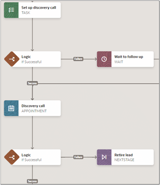

- ステップの追加
- 「論理」ノードを追加します。
- 失敗パス「追加」 (プラス記号)をクリック
- 「フォローアップ待ち」障害ステップ(「不適格ステージ失敗ステップ」セクションにリストされている障害ステップの最初のステップ)を追加します。
- ポイントステップを追加: 検出コール
- ステップの追加
- ステップ名 : 検出コール
- タイプ: アポイントメント
- アクション: Web会議の開始
- 提案テキスト: 検出コールで次のことを識別: プロジェクト予算、主要な利害関係者とそのロール、購入の必要性、時間枠。
- プロパティの編集
- 件名: 検出コール
- タイプ : Web会議
- 開始時間: 48
- 期間(分): 30
- 説明: 検出コールで次のことを識別: プロジェクト予算、主要な利害関係者とそのロール、購入の必要性、時間枠。
- 添付(ある場合)。
- 販売ガイド: <コール用に営業ガイドを作成している場合は、営業ガイドを選択します>
- 完了までの猶予期間: <23時間までの期間>
- 目標の完了: 関心、予算のディシジョン者および時間枠の発見
- ステップの追加
- オプションで、ステップ5で追加したロジック・ノードのプロパティを編集して、成功基準を変更できます:
- プロパティの編集
- 達成基準: <デフォルトの成功基準を使用することも、変更することもできます。>
- 成功時の次のステップ: 検出コール <入力済>
- 失敗時の次のステップ: フォロー・アップを待機<入力済>
- プロパティの編集
- 「論理」ノードを検出コール・ステップに追加します:
- 失敗次のステージステップを追加するには、ロジック・ノードの右側にある追加 (ラウンド・プラス・アイコン)をクリック: リードの取下げ
- ステップの追加:
- ステップ名: リードの取下げ
- タイプ: 次のステージ
- 提案テキスト: <空白のまま>
- プロパティの編集
- ステージ名: 廃止
作成したステップを示す図のセクションを次に示します:

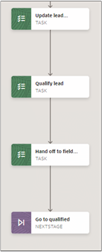

- ステップの追加:
- タスクステップを追加: ロジック・ノード成功ブランチへのリード情報の更新。
- ステップの追加
- ステップ名: リード情報の更新
- タイプ: タスク
- アクション : リードの更新 <リードの詳細ビューを開く>
- 提案テキスト: ディシジョン日、関心のある製品および予算の更新
- プロパティの編集
- 件名: リード情報の更新
- タイプ: 管理
- 期限(日数): 1
- 説明: ディシジョン日、関心のある製品および予算の更新
- 完了までの猶予期間: 23時間
- ステップの追加
- 「検出コール」ステップに追加した「論理」ノードのプロパティを編集します。 検出コールが成功になるように指定するのは、営業担当がコール結果として成功を選択した場合のみです。
- プロパティの編集
- 達成基準
- 次のすべてを含む
- 属性: 結果
- 演算子: 次と等しい
- 値: 成功
- 成功時の次のステップ: リード情報の更新 <入力済>
- 失敗時の次のステップ: リードの取下げ <入力済>
- 達成基準
- プロパティの編集
- タスクステップを追加: リードの評価
- ステップの追加
- ステップ名: リードの評価
- タイプ: タスク
- アクション : 認定
- 提案テキスト: すべての情報を確認し、リードを評価します。
- プロパティの編集
- 件名: リードの評価
- タイプ: 管理
- 期限(日数): 1
- 摘要。 すべての情報を確認し、リードを評価します。
- オプションの添付。
- 完了までの猶予期間: 23時間
- 目標の完了: リードの評価
- ステップの追加
- タスクステップを追加: 現場の営業担当者への引渡し .
- ステップの追加
- ステップ名: 現場の営業担当者に引き渡します。
- タイプ: タスク
- アクション: 電子メールの送信
- 提案テキスト: フィールド営業担当にリード詳細をEメールで送信し、重要な結果を知らせます。
- プロパティの編集
- 件名: 現場の営業担当者に引き渡します。
- タイプ: 管理
- 期限(日数): 1
- 説明: フィールド営業担当にリード詳細をEメールで送信し、重要な結果を知らせます。
- オプションの添付。
- 完了への返信の受信設定がオフです。
- 完了までの猶予期間: 23時間
- 目標の完了: <なし>
- ステップの追加
- 次のステージステップを追加: 認定に移動
- ステップの追加
- ステップ名: 認定に移動
- 提案テキスト: <空白のままにします。>
- プロパティの編集
- 次のステージ、ステージ名: 適格
- ステップの追加

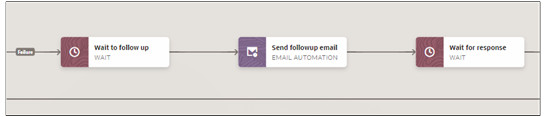

この項のステップでは、営業担当が顧客と接続してディスカバリ・コールを設定できない場合にトリガーされる是正ステップを詳しく説明します。
- 待機ステップを追加: フォローアップ待ち
- ステップの追加
- ステップ名: フォローアップ待ち
- 提案テキスト: <空白のまま>
- プロパティの編集
- 前のステップからの待機時間: 1日
- 成功時の次のステップ: <次のステップを作成すると、この値は「フォローアップEメールの送信」ステップが自動的に移入されます。>
- ステップの追加
- 電子メール自動化ステップを追加: フォローアップ・メールを送信
- ステップの追加
- ステップ名: フォローアップ電子メールを送信します。
- タイプ: 電子メール自動化
- 提案テキスト : <オプション。これはオーケストレーションのオーサリング中にのみ表示されるためです。>
- プロパティの編集
- リードにリンクされた担当者への電子メールの送信先: 属性: 郵送不可、オペレータ: Is Null
- 電子メール・テンプレートを使用: <以前に設定したEメール・テンプレートを選択>
- 完了への返信の受信ステップがオフです
- 完了までの猶予期間: <空白のままにできます>
- ステップの追加
- 待機ステップを追加: レスポンス待ち
- ステップの追加
- ステップ名: レスポンス待ち
- 候補テキスト: <空白のまま>
- プロパティの編集
- 待機時間(日数): 1
- 成功時の次のステップ: <空白のままにします。>
作成したステップを示す障害パスの部分を次に示します:
