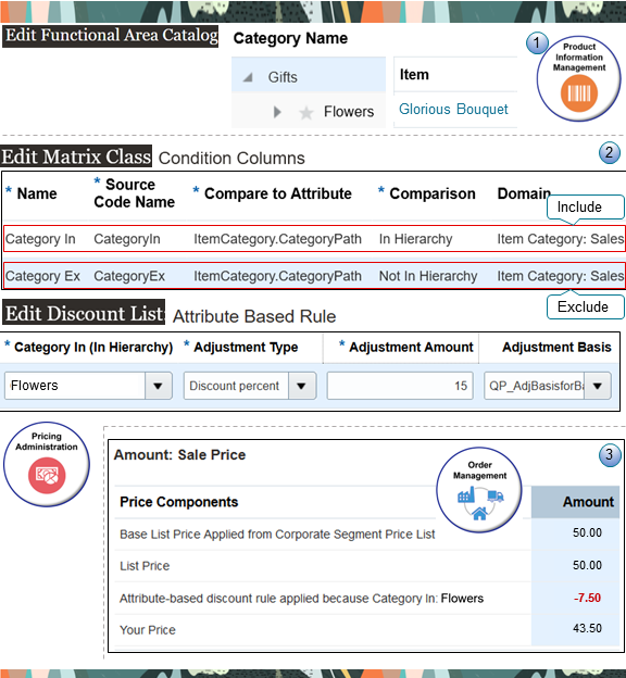

マトリックス区分の管理
- サインアウトし、価格設定の管理に必要な権限でサインインします。
- 価格設定管理作業領域に移動し、「タスク」>「マトリックス区分の管理」をクリックします。
- 「マトリックス区分の管理」ページで、「価格設定条件調整」をクリックします。
- 「マトリックス・クラスの編集」ページで、調整にアイテムを含めるために使用する条件を作成します。
- 「条件列」領域で、「処理」→「行の追加」をクリックし、値を設定します。
属性 値 名前 Category In ソース・コード名 CategoryIn 比較 In Hierarchy 属性との比較 ItemCategory.CategoryPath - 「保存」をクリックします。
- 「ドメイン」列で、「鉛筆」をクリックし、値を設定して、OKをクリックします。
属性 値 ドメイン・タイプ 品目カテゴリ カタログ ギフト - 「保存」をクリックします。
- ここにいる間に、アイテムを除外するために使用できる条件を追加します。 除外については後で説明します。
- 条件列領域で、「処理」→「行の追加」をクリックし、値を設定します。
属性 値 名前 カテゴリEx ソース・コード名 CategoryEx 比較 階層に含まれない 属性との比較 ItemCategory.CategoryPath - 「ドメイン」列で、「鉛筆」をクリックし、値を設定して、OKをクリックします。
属性 値 ドメイン・タイプ 品目カテゴリ カタログ ギフト - 「保存してクローズ」をクリックします。

- 「割引リストの編集」ページの「割引ルール」領域で、「処理」→「作成」→「属性ベース・ルール」をクリックします。
- 表示されるダイアログで、「オプション条件列の選択」の下で、「カテゴリ・イン(階層内)」にチェック・マークを追加し、OKをクリックします。
- 「割引ルールの作成」ダイアログの「属性ベースのルール」領域で、「処理」→「行の追加」をクリックし、値を設定して「OK」をクリックします。
属性 値 Category In フラワーズ 調整タイプ 割引率 調整額 15 修正基準 QP_AdjBasisforBaseListPrc - 「アクセス・セット」をクリックし、値を設定します。

作業内容のテスト
- 「オーダー管理」作業領域に移動します。
- 販売オーダーを作成します。
属性 値 ビジネス・ユニット Vision Operations オーダー・タイプ Standardオーダー - カタログ・ラインでGlorious Bouquetアイテムを検索し、「価格」をクリックします。
- 「金額」ダイアログで価格内訳を確認します。 内訳に次の内容が表示されていることを確認します:
Attribute-based discount rule applied because Category In: Flowers In Hierarchy Flowers

カテゴリの除外
ルールを設定して、カテゴリ内の品目を除外できます。 次の階層があるとします:
Gifts
Candy
Flowers
Bouquets
Glorious Bouquet
Stems
California Poppy
次のルールが必要であるとします:
Apply a 15% discount on the Glorious Bouquet item, but don't apply a discount on the California Poppy item.
割引ルールで次の値を設定します:
| 属性 | 値 |
| カテゴリEx | ステム |
| Category In | ブー・ケット |
| 調整タイプ | 割引率 |
| 調整額 | 15 |
実行時に、PricingはGlorious Bouquetの割引を適用し、価格内訳は次のようになります:
Attribute-based discount rule applied because Category In: Bouquets In Hierarchy Flowers Category Ex: Bouquets No In Hierarchy Stems
価格の内訳は、California Poppyの割引はありません。
