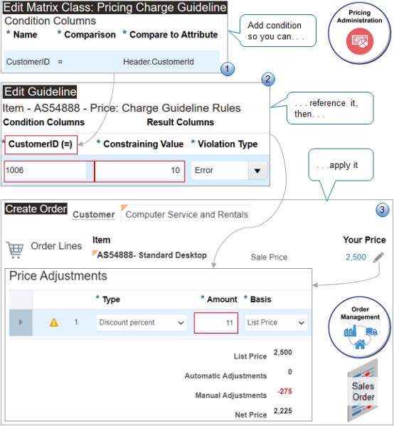

コールアウトの説明
  1. マトリックス区分を編集して、価格設定手数料ガイドラインで使用する条件を指定します。 ガイドラインで参照する属性を指定できます。 たとえば、オーダー・ヘッダーでCustomerId属性を指定します。
  2. オーダー入力スペシャリストが定価の10%を超える手動価格調整を行わないようにする価格設定ガイドラインを作成します。 価格設定が適用される品目、顧客、制約値および違反のタイプを指定します。 たとえば、1006は、Computer Service and RentalsのCustomerIDです。
  3. オーダー入力スペシャリストが手動価格調整を行うと、実行時に価格設定によって価格設定ガイドラインが適用されます。 調整がガイドラインを超えている場合、Order Managementはユーザーがオーダーを発行できないようにし、かわりにメッセージを表示します。 この例では、オーダー明細の調整金額は11で、価格設定ガイドラインの制約値10を超えているため、Order Managementでは発行ができません。
