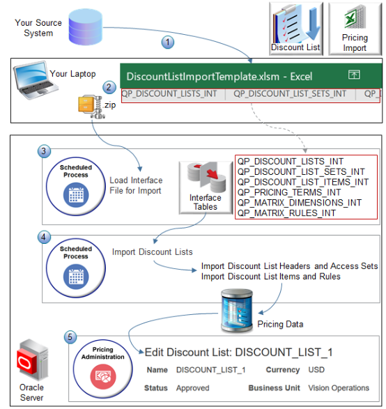

インポート方法のサマリーを次に示します。
インポート方法のサマリー
DISCOUNT_LIST_1という名前の割引リストをインポートするとします。
  1. 割引リスト・データをソース・システムからDiscountListImportTemplate.xlsm Excelワークブックにコピーします。
  2. zipファイルを作成するには、DiscountListImportTemplate.xlsmの「CSVファイルの生成」をクリックします。
  3. インポート用のインタフェース・ファイルのロード・スケジュール済プロセスを実行します。
    DiscountListImportTemplateの各ワークシートは、インタフェース表を表します。 たとえば、QP_DISCOUNT_LISTS_INTシートでは、OracleサーバーのQP_DISCOUNT_LISTS_INTインタフェース表で使用される構造と同じ構造が使用されます。 インポート用のインタフェース・ファイルのロード・プロセスでは、zipファイルからインタフェース表にデータがインポートされます。
  4. 「割引リストのインポート」スケジュール済プロセスを実行します。 この親プロセスでは、2つの子スケジュール済プロセスが作成されます。
    • 割引リスト・ヘッダーおよびアクセス・セットのインポート
    • 割引リスト品目およびルールのインポート
    インタフェース表からOracleデータベースに価格設定データをインポートします。
  5. 価格設定管理作業領域に移動し、インポートを確認します。
    作業領域には、Oracleデータベースからの価格設定データが表示されます。 DISCOUNT_LIST_1には、インポートした子オブジェクト(品目、価格設定条件、価格設定マトリックスなど)が含まれます。

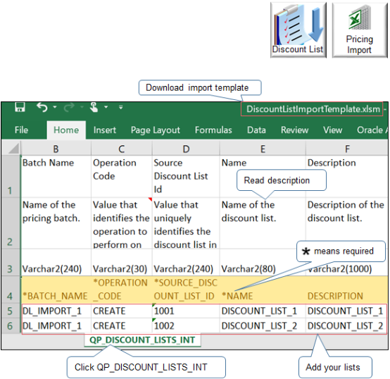

割引リストの追加
割引リストの追加
ノート
  • DiscountListImportTemplate.xlsmテンプレートを使用します。
  • QP_DISCOUNT_LISTS_INTワークシートを使用します。
  • 名前と説明を読み、追加する必要があるデータを明確にします。
  • 割引リストごとに1行追加します。
  • ワークシートにアスタリスク( *)が含まれている場合は、列に値を含める必要があります。 たとえば、インポートする各リストのBATCH_NAME列に値を含める必要があります。
  • 二重アスタリスク( **)は、一連の必須列を示します。 各セットに少なくとも1つの列の値を含める必要があります。 たとえば、テンプレートでは、シートQP_DISCOUNT_LISTS_INTのBUSINESS_UNIT_IDおよびBUSINESS_UNIT_NAMEに二重のアスタリスクを使用して、1つのセットを構成することを示します。 これらの列の少なくとも1つに値を含める必要があります。
  • 値を設定します。
    属性
    バッチ名
    任意の英数字の値を入力します。 インポートでは、入力した値が、インポートするデータの一意の識別子として使用されます。
    このバッチ名は、割引リストのインポート・スケジュール済プロセスを実行するときに選択します。
    バッチは繰り返し再利用できます。
    工程コード

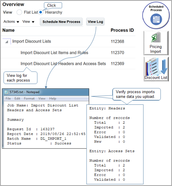

スケジュール済プロセスが正常に終了したことの確認
ノート
  • スケジュール済プロセスを実行し、「ログの表示」をクリックしてログを調べて、インポートしたレコードを確認します。
  • 階層オプションを選択すると、親と子のビジュアル化に役立ちます。
  • 親の割引リストのインポート・プロセスおよび各子プロセスのログを確認します。
  • スケジュール済プロセスが正常に終了したことを確認します。
    たとえば、10の割引リストを含む1つのバッチをインポートし、これらの10のリストに1,000の品目と1,000の価格設定条件が含まれている場合、親のログには、このような値が含まれている必要があります。

  • スケジュール済プロセスのステータスがエラーの場合。
    • ステータス列の「エラー」をクリックします。
    • ログおよび出力領域のアタッチメントの横にある「リンク」(ESS_O_112369など)をクリックし、ログを確認します。 「その他」をクリックして、ログおよび詳細な手順を含むテキスト・ファイルを確認します。
    • 親および各子スケジュール済プロセスのログを確認します。 通常、子プロセスのログには、より役立つ詳細が含まれています。

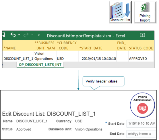

ヘッダー値の検証
ヘッダー値を正常にインポートしたことを確認します。
インポートを完了してから、価格設定管理作業領域に移動し、インポートによって名前、ステータス、通貨、ビジネス・ユニット、開始日などの割引リストおよびヘッダー値がQP_DISCOUNT_LISTS_INTワークシートからインポートされたことを確認します。

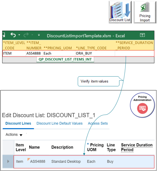

品目を検証
割引明細領域で品目を検索します。
ノート
  • 割引明細領域で品目を検索します。
  • QP_DISCOUNT_LIST_ITEMS_INTワークシートからインポートされた値(品目レベル、名前、価格設定単位、明細タイプなど)がインポートされたことを確認します。
  • 一部の値はインポートされませんが、摘要などの製品情報管理から取得されます。
  • 複数の品目をインポートする場合は、各品目を検索して確認します。

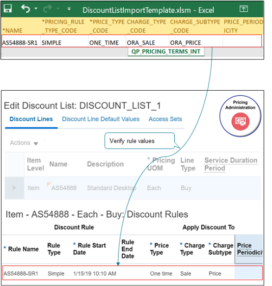

ルールの検証
割引ルール領域でインポートするルールを確認します。
ノート
  • 割引ルール領域でインポートするルールを確認します。
  • QP_PRICING_TERMS_INTワークシートからインポートされた値(ルール名、ルール・タイプ、ルール開始日、価格タイプなど)がインポートされたことを確認します。
  • 複数のルールをインポートする場合は、各ルールを確認します。
