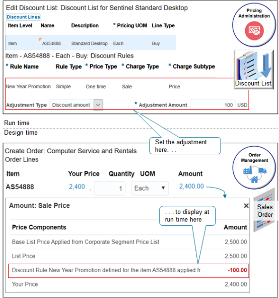

新しいコンピュータの販売価格に対して1回限りの$100割引を提供する価格設定ルールを作成します。
設計時に、価格設定管理作業領域の「割引リストの編集」ページを使用して、実行時にOrder Management作業領域の「オーダーの作成」ページで割引を計算します。
AS54888デスクトップ・コンピュータの新年を迎え、売上を増やす営業キャンペーンを展開するとします。 100ドルの割引があります。 このトピックでは、その方法について説明します。

  2. 割引ルール領域で、「処理」→「作成」→「単純ルール」をクリックします。
  3. 「割引ルールの作成」ダイアログで値を設定し、OKをクリックします。
    属性
    価格タイプ
    単発
    手数料タイプ
    販売
    手数料サブタイプ
    価格
    名前
    新年プロモーション
    開始日
    現在の日付より前の日付。
    調整タイプ
    割引額
    調整額
    100

  3. カタログ行で、AS54888を検索します。
  4. 結果が表示されるまで待機し、販売価格をクリックします。
  5. 金額ダイアログで、価格内訳に新しい$100の割引が含まれていることを確認します。
    Discount Rule New Year Promotion defined for the item AS54888 applied from Discount List for Standard Desktop
