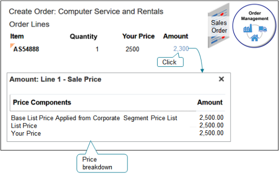

現在の動作の確認
  1. 販売オーダーの管理に必要な権限があることを確認してください。
  2. 「オーダー管理」作業領域に移動します。
  3. 「概要」ページで、「タスク」→「オーダーの作成」をクリックします。
  4. ヘッダーに属性を指定します。
  5. オーダー明細領域で、品目を追加します。
    品目
    価格
    AS54888, Desktop Computer
    2,500
  6. 販売価格の横にある2,500をクリックし、価格の詳細を確認します。
  7. 追加の横にある2,500をクリックし、「金額販売価格」ダイアログで価格の詳細を確認し、「追加」をクリックします。
    Order Managementに金額ダイアログが表示されます。 このダイアログに売上原価を追加する必要があるとします。
  8. ページ上部の合計の横にある2,500をクリックし、合計ダイアログで価格詳細を確認します。

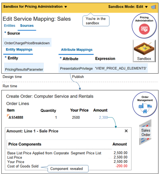

サービス・マッピングの編集
販売サービス・マッピングを編集して、Order Managementでオーダー明細の価格内訳に原価とマージンが表示されるようにします。
受注明細の価格内訳に原価およびマージンが表示されるように、販売サービス・マッピングを変更します。

  5. 「サービス・マッピングの編集」ページで、「ソース」をクリックし、ソース列にOrderChargePriceBreakdownを含む「行」をクリックします。
  6. 「エンティティ・マッピング」タブで、エンティティ列にPricingResultsParameterが含まれる「行」をクリックします。
  7. Attribute Mappings(属性マッピング)領域で、事前定義済マッピングを確認します。
    属性
    説明
    PresentationPrivilege
    'VIEW_PRICE_ADJ_ELEMENTS'
    オーダー入力スペシャリストが価格内訳を表示する場合に、価格調整要素のみを表示するように指定します。
    ResultPresentationCode
    'QP_SALES_PRICE_BREAKDOWN'
    価格内訳を表示するときにQP_SALES_PRICE_BREAKDOWN価格設定結果の表示を使用することを指定します。
  8. 値を設定します。
    属性
    説明
    'VIEW_ALL_PRICE_ELEMENTS'
    オーダー入力スペシャリストが価格内訳を表示するときに、原価およびマージン詳細を含むすべての価格調整要素を表示するように指定します。
  9. ページ上部の「価格設定管理」→「公開」のサンドボックス」をクリックします。
