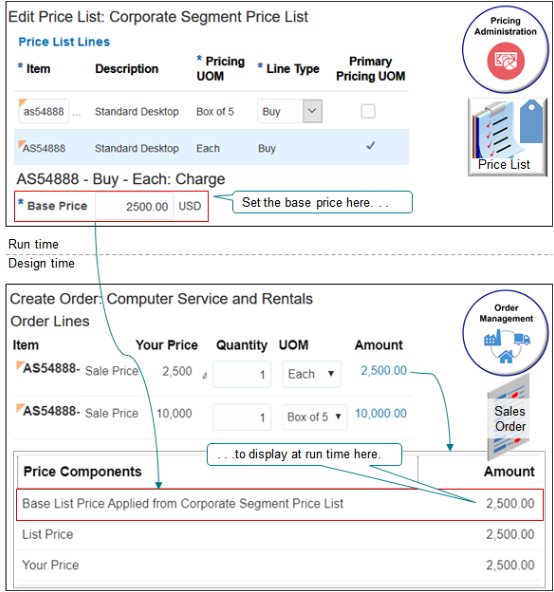

AS54888デスクトップ・コンピュータの基準価格を設定する価格表を追加します。
コンピュータごとに$2,500
5台のコンピュータの1箱当たり$10,000
設計時に、価格設定管理作業領域の「価格表の編集」ページを使用して、実行時にOrder Management作業領域の「オーダーの作成」ページの価格を計算します。
