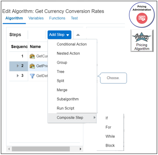

追加できるステップのタイプを次に示します。
通常は、条件付きアクション、ネストされたアクション、サブアルゴリズムまたはグループを使用します。

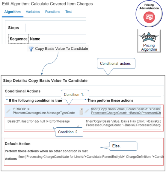

条件付きアクション・ステップ
プライマリ・データ・セットが指定した条件を満たす場合、条件付きアクション・ステップはセット内のすべての行に対してアクションを実行します。 条件付きアクション・ステップで使用される構造を次に示します。
If (condition 1) { . . . }
else if (condition 2) { . . . }
else if (condition 3) { . . . }
else { default }
事前定義済の対象品目手数料の計算アルゴリズムの基準値を候補にコピー・ステップの条件の例を次に示します。

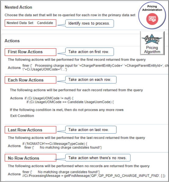

ネストされたアクション・ステップ
ネストされたアクション・ステップは、データ・セットの各行に対して異なるアクションを実行します。
ノート
ネストされたデータ・セットを使用して、ネストされた処理で処理する行を識別します。
アクションの仕組みは次のとおりです。
この行に対する処理
このレコードにアクションを適用
最初の行アクション。
問合せが返す最初のレコード。
行アクションごと。
最初のレコードを含む、問合せが返す各レコード。
最後の行アクション。
問合せが返す最後のレコード。
行アクションがありません。
レコードがありません。 問合せでレコードが返されない場合に適用されます。
ネストされたアクション・ステップで使用される構造を次に示します。
For each Nested Set Row {
If First Row {. . .}
For Each Row {. . .}
If Last Row {. . .}
If No Row {. . .}

ネストされたアクション領域で、プライマリ・データ・セット内の行を処理するたびにこのステップで問い合せるデータ・セットを選択できることを確認します。
この例では、ステップには各品目の出荷手数料リストで手数料を検索する必要があるデータ(オーダー明細に使用するPricingStrategyId、オーダー・ヘッダーのSellingBusinessUnitIdなど)が含まれているため、手数料データ・セットを使用するようにステップが事前定義されています。
アクション領域で「アクションの追加」をクリックし、問合せが返す行ごとに異なるアクションを指定できることを確認します。
たとえば、最初の行アクションを選択して、このステップが実行するアクションを問合せが返す最初の行のみに追加します。
最初の行のActions(処理)領域のActions(処理)ウィンドウで、コードを確認し、最初の行で参照する各品目の出荷手数料リストで手数料が見つかります。
表示を簡略化するには、コードをクリップボードにコピーし、ワープロ・アプリケーションに貼り付けます。
行処理なし領域の処理ウィンドウで、コードを確認し、ステップで品目の出荷手数料リストが見つからない状況を処理していることを確認します。
