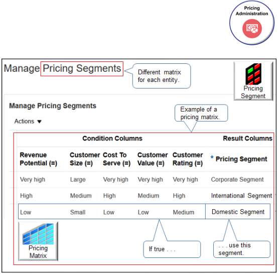

価格設定マトリックスを使用して、指定した属性の値に従って価格設定エンティティに条件付きロジックを適用します。
価格設定マトリックスは、条件と結果を指定する配列です。
配列には行と列が含まれます。
条件列は、テストする条件を指定します(例: Customer Size equals Small)。
結果列は、企業セグメントの使用など、条件がtrueの場合の処理方法を指定します。
各行は、個別の条件と結果を指定します。
価格設定セグメントを割り当てる価格設定マトリックスの例を次に示します。
このマトリックスには3行が含まれます。 各行は、条件と結果を含むルールを指定します。
行 |
条件 |
結果 |
1 |
「Revenue Potential(売上ポテンシャル)」が「Very high(非常に高い)」の場合、次のようになります:
Corporate Segmentを割り当てます。 |
2 |
「Revenue Potential(売上ポテンシャル)」が「High(高)」の場合は、次のようになります:
国際セグメントを割り当てます。 |
3 |
「Revenue Potential(売上ポテンシャル)」が「Low(低)」の場合は、次のようになります:
国内セグメントを割り当てます。 |
実行時に、Pricingでは、一致が見つかるまで各行が評価されます。 一致が見つからない場合は、デフォルト値を設定します。
