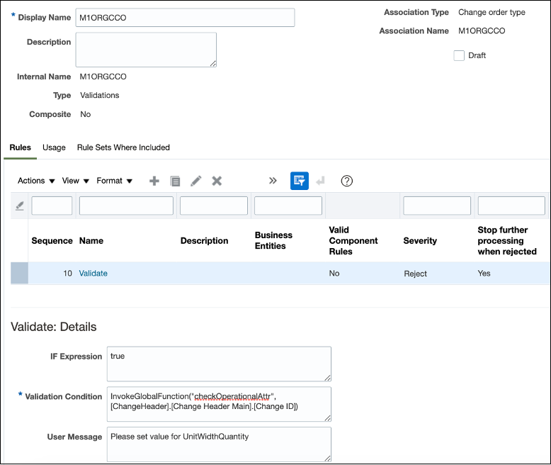

  3. 変更オーダーの「編集」「ルール・セット」ページの「ルール」タブで、品目ルールを設定します。
    InvokeGlobalFunction("validateAttrVal", [ChangeHeader].[Change Header Main].[Change ID])
    「ルール・セット」の編集ページでルールを定義する方法を次に示します
    この図は、グローバル関数でルールを構成する方法を示しています

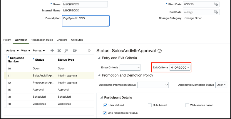

  4. 変更オーダー基準: 「変更オーダー・タイプ」の編集ページの「ワークフロー」タブで基準を定義します。
    M1ORGCCOルールを暫定承認ステータスの終了基準として追加します。
このイメージは終了基準を示しています
