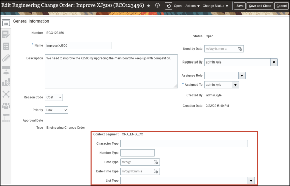

ノート:- アプリケーション・コンポーザで作業するためのサンドボックスを作成する前に、付加フレックスフィールドをデプロイします。
- 属性はグローバル・セグメントのいずれかにできます - すべての変更タイプまたはコンテキスト・セグメントに適用可能 - 特定の変更タイプに適用されます。
- 属性を変更タイプに割り当てます。
- 特定の変更タイプに属性を割り当てるには、セグメント/属性コンテキスト・グループのコンテキスト・コードとして変更タイプの内部名を入力し、グループに新しい属性を追加します。属性のタイプは、次のとおりです:

- 属性セグメントおよびグループを使用できるようにするには、それらをデプロイする必要があります。
- 属性は、デプロイ時に変更オーダー「一般情報」ページに割り当てられます。
- 設定タスクのSequence(連番)プロパティを使用して、表示順序を定義します。 すべてのグローバル属性が最初に表示され、その後にコンテキスト属性が表示されます。

このイメージは、管理によって作成されたフィールドを持つ変更オブジェクトを示しています。
