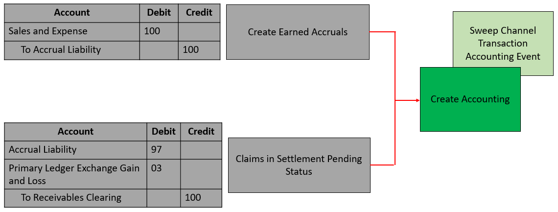

この図は、次のテキストで説明するように、顧客経過勘定を会計処理するためのフローを示しています
獲得顧客チャネル・インセンティブの計上
  1. 顧客プロモーション: チャネル販売がアップロードされた後、「チャネル・バッチの経過勘定の作成」プロセスを使用して適格なチャネル・インセンティブを取得できます。
  2. サプライ・チェーン・アプリケーション管理者は、これらの経過勘定をオンデマンドで作成することも、定期バッチ・プロセスとしてスケジュールすることもできます。
  3. 経過勘定を取得した後、総勘定元帳に転記できます。
  4. 一般会計マネージャは、取得済経過勘定を一般会計にオンデマンドで転記したり、定期的にスケジュールできます。 一般会計への統合は、会計を推進するための補助元帳会計アーキテクチャをサポートしています。
顧客チャネル経過勘定の軽減
  1. 顧客は、売掛管理とロック・ボックス統合から作成を要求します。 オプションで、手動要求を作成できます。
  2. 「顧客要求の決済」スケジュール済プロセスの後、総勘定元帳に転記することで、販促要求からの関連する経過勘定が軽減されます。
  3. 一般会計マネージャは、取得済経過勘定を一般会計にオンデマンドで転記したり、定期的にスケジュールできます。 一般会計への統合は、会計を推進するための補助元帳会計アーキテクチャをサポートしています。
  4. 「チャネル・トランザクション会計イベントのスイープ」プロセスを使用して、未処理のチャネル仕訳をクローズ済会計期間からオープン期間または先日付入力可能期間にスイープします。 「会計の作成」プロセスを実行して、これらをGLに転記します。
