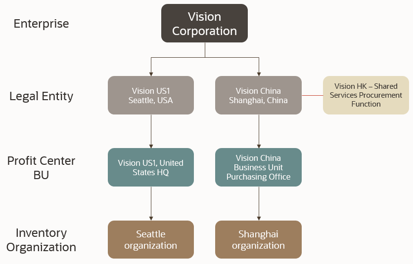

この例では、国際的に供給品を調達するためのグローバル調達戦略に従事する多国籍企業であるVision Corporationの財務オーケストレーション・フローを作成します。
- Vision Corporationはハイテク製品設計および製造会社で、米国カリフォルニア州に本社があります。 Oracle Fusion Cloud Financialsでは、企業としてモデル化されています。
- Vision US1は、米国リージョンの売上を、WAのシアトルで営業オフィスとともに管理するビジネス・ユニットです。 法的エンティティとして、ビジネス・ユニットとして定義されます。
- Vision Hong KongまたはVision HKは調達BUです。 Vision US1のグローバル調達機能を提供します。 中国の現地サプライヤからの商品の調達が容易になります。
- Vision Corporationには、中国の上海にある法的エンティティがあります。 この例の目的では、Vision Chinaと呼びます。 このBUは、中国リージョンのサプライヤから買掛/未払金請求書を受け取ります。 そのため、このグローバル調達フローの販売先BUになります。
- Fantastic Laptopsは、Vision US1がオフィス用にラップトップをインポートする中国のサプライヤです。 商品は、中国のサプライヤの倉庫からシアトルのVision US1に直接出荷されます。

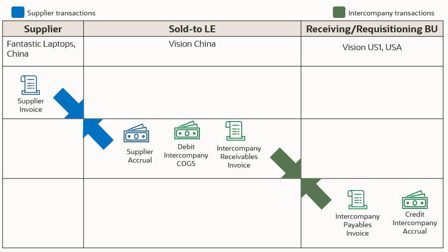

グローバル調達トランザクション
振替価格設定ルールを使用すると、Vision Chinaビジネス・ユニットは、Vision US1エンティティとの関連で会社間マージンの10%を保持できます。 このガイドラインの一部として、Vision US1 Seattle倉庫への商品の受入時に発生する所有権変更時に取引トランザクションに対して、会社間買掛/未払金請求書と売掛/未収金請求書が必要です。
この例で実行されるトランザクションの要約を次に示します。
Vision US1ビジネス・ユニットは、POに対してラップトップを受け取ると、次のようにトランザクションを開始します:
- Vision Chinaは、サプライヤのFantastic Laptops $1000を製品に対して支払います。 これは購買オーダー明細の価格です。
- Vision Chinaは、Vision US1との取引関係に従事する場合、その文書価格の10%のマークアップがあります。 したがって、会社間請求書の金額は$1100です。
- Vision Chinaは、$1000の会社間売上原価を記帳し、Vision US1の会社間売掛/未収金請求書を$1100で呼び出します。
- Vision Corporation USAは、会社間見越を記帳し、Vision Chinaへの1100ドルの会社間買掛/未払金請求書を作成します。
サプライヤ向けBUでの会計(販売先LE): Vision China | 受入BUでの会計: Vision US1 | ||||
取引受入経過勘定 | 取引決済 | 借方$1000 | 取引受入経過勘定 | 取引決済 | 借方$1100 |
サプライヤ経過勘定 | クレジット$1000 | 会社間経過勘定 | 貸方$1100 | ||
取引移動中受入 | 移動中の取引 | 借方$1000 | 取引移動中受入 | 移動中の取引 | 借方$1100 |
取引決済 | クレジット$1000 | 取引決済 | 貸方$1100 | ||
取引移動中出庫 | 会社間売上原価 | 借方$1000 | 物理受入 | 受入検査 | 借方$1100 |
移動中の取引 | クレジット$1000 | 移動中の取引 | 貸方$1100 | ||
サプライヤ買掛/未払金請求書 | サプライヤ経過勘定 | 借方$1000 | 実地受入搬送 | 在庫評価 | 借方$1100 |
サプライヤ買掛/未払金 | クレジット$1000 | 受入検査 | 貸方$1100 | ||
会社間売掛/未収金請求書 | 会社間売掛/未収金取引 | 借方$1100 | 会社間買掛/未払金請求書 | 会社間経過勘定 | 借方$1100 |
会社間売掛/未収金収益 | 貸方$1100 | 会社間買掛/未払金 | 貸方$1100 |
