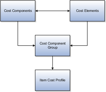

原価コンポーネント、原価要素および原価コンポーネント・グループの連携
原価コンポーネントはユーザー定義または外部ソースから取得され、原価計算アプリケーションで品目の原価を追跡するために使用する原価要素にマップされます。
原価コンポーネント・グループを使用して、原価コンポーネントを原価要素にマップし、品目が在庫組織間で転送されたときにソース原価要素を宛先原価要素にマップします。
この図は、原価コンポーネント、原価要素、原価コンポーネント・グループおよび原価プロファイルの関係を示しています。

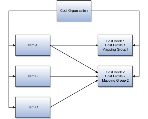

原価コンポーネント・グループを品目にマップする方法は柔軟です:
原価組織と台帳の組合せの異なる品目は、異なる原価プロファイルを使用する場合、同じ原価コンポーネント・グループ・マッピングまたは異なる原価コンポーネント・グループ・マッピングを持つことができます。
1つの品目で、異なる原価台帳に異なる原価コンポーネント・グループ・マッピングを設定できます。
複数の原価組織が同じセットに属している場合、または異なるセットで同じ方法で定義されている場合、同じ原価コンポーネント・グループ・マッピングを共有できます。
次の図は、原価コンポーネント・グループから品目への様々なマッピングを示しています。 つまり、原価組織では、品目Aは2つの原価グループにマップされ、品目Bと品目Cは1つの原価グループにのみマップされます。
