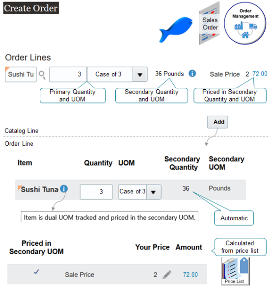

オーダーを作成し、カタログ明細の品目を検索して オーダー明細に追加します。
ノート
  • 販売オーダーのカタログ明細を使用して品目を検索します。 プライマリ単位とセカンダリ単位の数量と価格が表示されます。
  • オーダー明細のセカンダリ数量またはセカンダリ単位は変更できませんが、プライマリ数量を変更でき、オーダー管理によってセカンダリ数量と金額が自動的に計算されます。

  2. カタログ明細のSushi Tuna品目を検索します。
    カタログ明細では、単位がデフォルトでプライマリに設定されます。 また、プライマリ属性とセカンダリ属性が表示されるため、変換を簡単に確認できます。
    この例では、数量を3に、単位を3ケースに変更するとします。
    属性
    数量
    3
    これはプライマリ数量です。
    UOM
    3ケース
    品目のプライマリ単位は個です。 これをプライマリ単位の区分にある任意の単位(ケース3など)に変更できます。
    セカンダリ数量
    36
    カタログ明細では、換算ルールを使用して、セカンダリ数量が自動的に計算されます。
    • 1ケースには3匹のマグロが含まれます。
    • マグロは1匹で4ポンドです。
    • マグロ3匹に4ポンドを掛けると、各ケースの重量は12ポンドになります。
    • 1ケース12ポンドにプライマリ数量3を掛けた値は、セカンダリ数量36になります。
    セカンダリ単位
    ポンド
    販売価格
    2
    明細価格
    72.00
    36ポンドのセカンダリ数量に単価2を掛けた値は72.00です。
    「情報」アイコン
    この品目で二重単位トラッキングを使用していることがわかります。
  3. 「追加」をクリックし、カタログ明細に設定した値が、販売オーダーによってオーダー明細に追加されていることを確認します。 他にも次のことに注意が必要です。
    属性
    項目
    二重単位品目が含まれます。
    セカンダリ単位で価格設定済
    値が含まれます。
    • 選択済 価格設定では、オーダー明細の「セカンダリ単位」属性の値に従って、オーダー明細が価格設定されます。 この例では、ポンドです。
    • 選択しない 価格設定では、オーダー明細の「単位」属性の値に従って、オーダー明細が価格設定されます。 この例では、個です。
    オーダー管理では、Product Information Managementで設定した価格設定属性からこの値が取得されます。

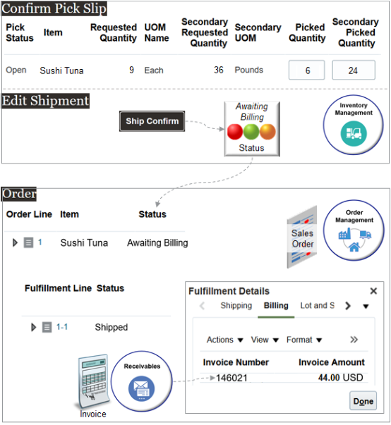

  • 販売オーダーで「送信」をクリックし、オーダー管理によって出荷リクエストが作成されてOracle Shippingに送信されます。
  • Oracle Shippingでは、出荷リクエストが作成され、品目に設定した標準換算に従って、リクエスト数量およびセカンダリ・リクエスト数量が移入されます。
  • 在庫管理作業領域を使用して、ピック・ウェーブを手動で作成し、ピック・スリップを確認し、出荷を確認することもできます。
  • この機能では、セカンダリ・リクエスト数量やセカンダリ単位など、様々な属性の値が保守されます。 アプリケーション間で二重単位フロー全体で保守および表示されます。
  • 在庫管理を使用すると、オーダー管理で出荷が確認されたことを確認でき、オーダー管理作業領域を使用して、オーダー明細のステータスが請求待ちに更新されたことを確認できます。
  • また、オーダー管理作業領域を使用して、履行明細のステータス(出荷済など)を調査し、履行明細の請求書に対してOracle Receivablesと同じ請求書詳細を取得することもできます。

    • 確認ダイアログで、テキストNumber of shipment lines released to warehouse: 1を確認します。
      在庫管理でピック・ウェーブ1307257が作成されるとします。
  2. ピック・スリップを確認します。
    • 「在庫管理」ページで、「タスク」>「ピック・スリップの確認」をクリックします。
    • 「ピック・スリップの確認」ページで、値を検索します。
      属性
      ピック・ウェーブ
      1307257
      • 検索結果の「ピック・スリップ」列にあるリンクをクリックします。
      • Picks(ピック)領域で、値を書き留めます。
        属性
        要求数量
        最大ピック数量
        9
        数量がプライマリ単位個であることに注意してください。 マグロを3ケース・オーダーし、各ケースの数量は3であるため、合計は9です。
        セカンダリ単位
        ポンド
        セカンダリ・リクエスト数量
        36
        作成した換算ルールによって、この値が計算されます。これは、品目のプライマリ単位個と品目のセカンダリ単位ポンドの間の換算です。
        セカンダリ・ピック数量
      • 値を設定します。
        属性
        ピック数量
        9
        プライマリ単位個の数量です。
      • 作業領域では、Picked Quantity(ピック数量)に設定した値に従って、Secondary Picked Quantity(セカンダリ・ピック数量)が自動的に更新されます。
        属性
        セカンダリ・ピック数量
        36
        セカンダリ単位ポンドの数量です。
      • この手順の前半の偏差係数を+/- 10%に設定します。36の10%は3.6であるため、セカンダリ・ピック数量を次のように設定できます:
        • 32.4の低値(36 - 3.6)。
        • 39.6の上限(36と3.6)。
        マグロの重量には変動があります。 ピックした2つのケースの重量を測定し、蒸発によって重量を失ったことがわかりました。 実際に体重は36ポンドではなく、34ポンドです。 そのため、値を36から34に手動で減らします。これは、偏差で許容される下限範囲を超えています。
        属性
        セカンダリ・ピック数量
        34
        Product Information Managementで品目に設定する偏差係数属性によって、設定できる値が制御されます。
        選択したケースの重量が32.4未満または39.6より大きいことがわかった場合は、使用できません。 他のケースを選択する必要があります。
      • 値を設定し、「確認>確認して出荷確認に進む」をクリックします。
        属性
        確認準備完了
        Selected.
    • 出荷を確認します。
      • 「出荷の編集」ページで値を確認し、「出荷確認」をクリックします。
        属性
        明細ステータス
        段階的
        要求数量
        ステージング数量
        9
        プライマリ単位個の数量です。
        セカンダリ・ピック数量
        34
        セカンダリ・リクエスト数量
        36
        在庫管理は出荷を確認した更新をオーダー管理に送信し、オーダー管理はオーダーのステータスを請求待ちに更新します。

販売オーダーの確認
  1. オーダー管理作業領域に移動し、販売オーダー525940をオープンします。
  2. 販売オーダーの合計は、発行時とは異なることに注意してください。 これは、実際にピッキングした数量を減らしたために発生します。
    オーダー・ラインの詳細を次に示します。
    品目
    数量
    ステータス
    単位
    価格
    金額
    Sushi Tuna
    3
    請求待機中
    3ケース
    2
    68
    オーダー管理では、出荷から受け取った数量を使用して金額が再計算されるため、出荷した実際の数量が反映されます。

履行明細の請求書詳細の確認
  1. 「履行ビューに切替」をクリックし、履行明細の様々な領域に、オーダー明細に表示されるプライマリとセカンダリに関する同じ詳細(一般領域、出荷、品目詳細など)があることを確認します。
  2. 履行明細領域で、「履行明細」をクリックし、明細の値を確認します。
    属性
    ステータス
    出荷済
  3. 「処理」>「履行詳細の表示」をクリックします。
  4. 「履行詳細」ダイアログで、「請求」をクリックし、行の値を確認します。
    属性
    請求書番号
    146021
    請求書金額
    68.00 USD
    これらの値は、フローが販売オーダーを正常に請求したことを示します。
