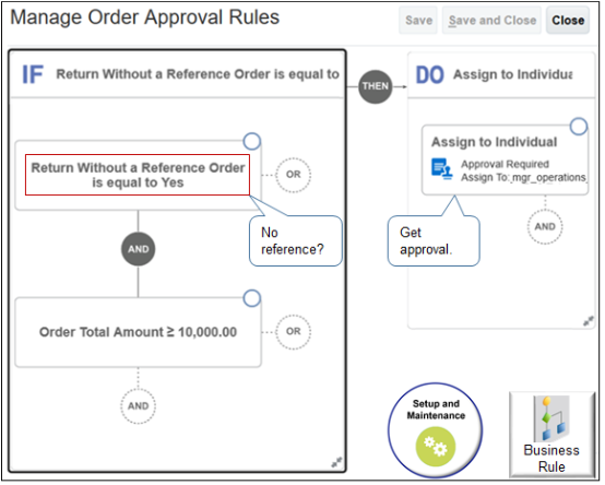

ビジネス・ルールの作成
参照されていない返品を処理するビジネス・ルール(承認ルールなど)を作成できます。
この例が実装するロジックを次に示します。
If attribute Return Without a Reference Order equals yes, and if attribute Order Total Amount on sales order is equal to or greater than $10,000, then assign sales order to the mgr_operations position for approval.
