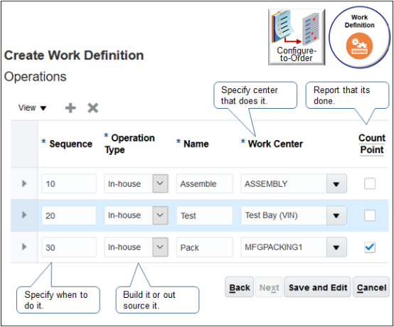

「行の追加」をクリックし、値を設定します。
属性
値
順序
10
操作タイプ
In-house
名前
組立
ワーク・センター
組立
属性
値
順序
20
操作タイプ
In-house
名前
テスト
ワーク・センター
テスト・ベイ
「行の追加」をクリックし、値を設定して、「保存して編集」をクリックします。
属性
値
順序
30
操作タイプ
In-house
名前
Pack
ワーク・センター
MFGPACKING1
原価計上ポイント
使用可能
この属性を使用して、順序の最後のステップが実行されるように指定します。
最後のステップで原価計上ポイントを指定する必要があります。 他のステップで指定して、終了する必要があるアクティビティを指定することもできます。
