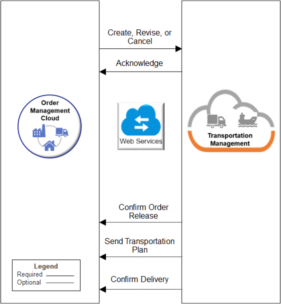

Webサービスの使用
オーダー管理は、Transportation ManagementまたはGlobal Trade Managementと統合するように事前定義されていません。 更新13以降では、Integration Cloud Service、同期webサービスまたはその他の非同期Webサービスを使用して、輸送管理システムと統合できます。 更新13の前に、非同期webサービスのみを使用する必要があります。
webサービスを介して詳細を通信します。
必須。
ユーザーが販売オーダーを作成、改訂または取り消したときに、オーダー管理からTransportation Managementに詳細を送信します。
acknowledgementをTransportation Managementからオーダー管理に送信します。
オプション。
オプションとして、履行詳細をTransportation Managementからオーダー管理に送信します。 たとえば、Transportation Managementがオーダー・リリースを作成したことを確認し、更新されたスケジュール日を含む輸送プランを送信するか、配送日などの配送確認詳細を送信します。

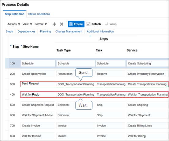

オーケストレーション・プロセスの設定
Transportation Managementにリクエストを送信するオーケストレーション・プロセス・ステップを追加します。 返信を待機する別のステップを追加します。
ノート
オーケストレーション・プロセスで事前定義済のDOO_TransportationPlanningタスク・タイプを使用します。 このタスク・タイプを使用すると、オーダー管理は輸送管理システムに新規リクエストを送信し、すでに存在するリクエストを更新または取り消すことができます。
ビジネス要件に応じて、オーケストレーション・プロセスのステップ・ワイズ・シーケンス内の任意の時点でDOO_TransportationPlanningを参照します。 たとえば、供給のソースを識別し、在庫を予約し、輸送を計画するようにオーケストレーション・プロセスを設定します。
レスポンスを待機します。
状況によっては、Transportation Managementからのレスポンスを待機する必要がある場合があります。 たとえば、オーダー・リリースは、Transportation Managementの販売オーダーを表します。 Transportation Managementでは、販売オーダーを入力として使用して、受注リリースを作成します。
Transportation Managementがリリースを正常に作成できない場合(たとえば、輸送の計画に必要な属性に値がない場合)、オーダー・マネージャがリリースなしでプロセスを続行できるかどうかを判断するまで、オーケストレーション・プロセス(出荷品目ステップなど)が続行されないようにすると役立つ場合があります。
待機ステップを追加するには、リクエストの送信ステップをコピーし、必要に応じてコピーを変更します。
待機ステップの終了基準として、ステータス・コード属性のDOO_TP_REQ_ACCEPTED値またはCANCELED値を使用します。
フローは、Transportation Managementが販売オーダー・リリースを正常に作成したと応答するまで、次のステップに進みません。
ビジネス要件を満たす必要がないかぎり、レスポンスを待たないでください。 レスポンスを待機すると、オーケストレーション・プロセスの終了に時間がかかる可能性や、レスポンスを待たされる可能性が高くなります。

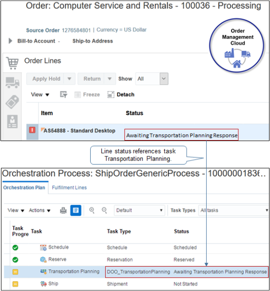

実行時に、オーダー明細のステータス属性はオーケストレーション・プロセスのDOO_TransportationPlanningを参照し、輸送プランニング・レスポンス待ちのステータスを取得します。

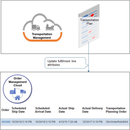

輸送計画の取得
オプションとして、Transportation Managementから輸送計画の詳細を取得し、Order Managementの属性を更新します。
ノート
Transportation Managementから更新されたスケジュール日とオーダー・リリース番号を取得します。
Transportation Managementに送信された販売オーダーがオーダー管理によって更新されないようにします。 このトピックの後半の制約に関する項を参照してください。

輸送計画は、TaskInstanceStatusCode属性のDOO_TP_PLANNED値を使用します。
輸送プランによって、予定出荷日属性および予定到着日属性が更新されます。
Transportation Managementが輸送計画を2つの異なる出荷に分割すると、Transportation Managementはこれらの出荷の最新の日付をオーダー管理に送信します。 たとえば、出荷1が1月1日に搬送され、出荷2が1月15日に搬送される場合、Transportation Managementがオーダー管理に送信する輸送計画には、完成した出荷の最新日付(1月15日)のみが含まれます。

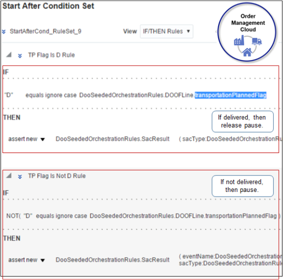

一時停止ステップの「ルールのクリック」をクリックし、2つの一時停止ルールを作成します。
オーダー管理では、搬送確認の受信後にSAC_SYSTEM_EVENT_POD_PAUSEがリリースされるため、このイベントを使用して後続の販売オーダーを処理できます。
ルール 1
一時停止タスクをリリースするルールを作成します。
If
"D" equals ignore case DooSeededOrchestrationRules.DOOFLine.TransporationPlannedFlag
then
assert new DooSeededOrchestrationRules.SacResult (sacType:DooSeededOrchestrationRules.SacResult.SAC_TYPE_IMMEDIATE)
説明
コード |
説明 |
Dは搬送済を意味します。 |
履行明細のTransporationPlannedFlag属性にDが含まれている場合。 |
次に、一時停止タスクをただちに解放し、オーケストレーション・プロセスの次のステップに進みます。 |
ルール 2
オーケストレーション・プロセスを一時停止するルールを作成します。
If
NOT ("D" equals ignore case DooSeededOrchestrationRules.DOOFLine.TransporationPlannedFlag )
then
assert new DooSeededOrchestrationRules.SacResult (eventName:DooSeededOrchestrationRules.SacResult.SAC_SYSTEM_EVENT_POD_PAUSE, reevaluateFlag:"Y",sacType:DooSeededOrchestrationRules.SacResult.SAC_TYPE_EVENT)
説明
コード |
説明 |
Dは搬送済を意味します。 |
履行明細のTransporationPlannedFlagにDが含まれていない場合。 |
処理
一時停止ルールの作成方法の詳細は、「イベントが発生するまでオーケストレーション・プロセスを一時停止」を参照してください。

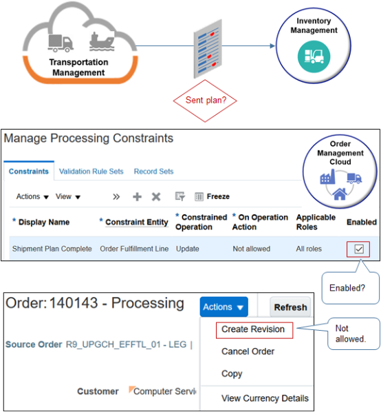

輸送プランニング終了後の変更の防止
更新18Cの前にOracle Inventory Managementを使用する場合は、事前定義済の出荷計画完了処理制約を有効にします。
ノート
出荷プラン完了は、Transportation Managementが輸送プランを在庫管理に送信した後、ユーザーがオーダー管理作業領域でオーダー明細を改訂できないようにします。 この制約は、使用不可として事前定義されています。 設定時に有効にできます。
更新18Cより前は、Inventory Managementでは、Transportation Managementが輸送計画をInventory Managementに送信した後、数量変更またはオーダー取消のみがサポートされています。 Inventory Managementでは、更新18Cより前の他のオーダー改訂はサポートされません。
Inventory Managementでは、更新18C以降のリビジョンがサポートされています。 更新18Cにアップグレードした後、出荷計画完了を無効にできます。
オーダー管理では、輸送計画を使用して、Transportation Managementがすでに輸送計画を出荷に送信したかどうかを判断します。
Oracle Inventory Managementを使用しない場合は、出荷プラン完了制約を有効にしないでください。
詳細は、「処理制約の管理」を参照してください。

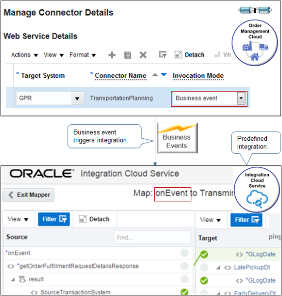

統合を設定

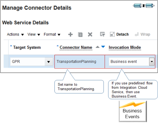

コネクタの設定
「コネクタ詳細の管理」ページでコネクタを設定します。
ノート
属性 |
説明 |
コネクタ名 |
コネクタにTransportationPlanningという名前を付けます。 オーダー管理では、フロー内の様々なロケーションでこの名前を使用します。 TransportationPlanningを使用すると、設定中またはトラブルシューティング中にフローに関係するコネクタを識別するのに役立ちます。 |
起動モード |
次の場合
ユーザー名 |
ユーザーにDOO_MANAGE_WEB_SERVICE_INTERFACE_TO_TRANSPORTATION_DATA_FOR_SALES_ORDER_PRIV権限があることを確認します。 権限の設定方法の詳細は、「Order Managementのセキュリティ・リファレンス」を参照してください。 |

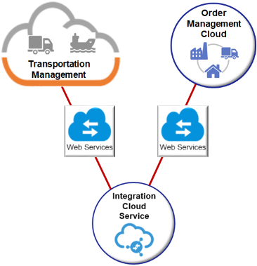

Integration Cloud Serviceの事前定義済統合の使用
統合の開始点として、Integration Cloud Serviceの事前定義済統合を使用します。 TransportationPlanningコネクタを使用して、ビジネス・イベントを介して接続します。
たとえば:
ノート
ビジネス・イベントによって統合がトリガーされます。

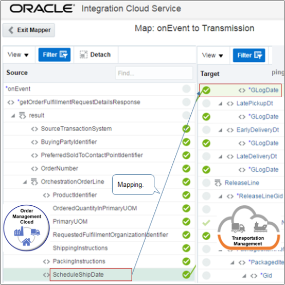

オーダー管理の1つの履行明細は、1つのオーダー・リリースと、Transportation Managementの1つのオーダー・リリース明細にマップされます。 たとえば、統合によって、オーダー管理のScheduleShipDate属性がTransportation ManagementのGLogDate属性にマップされます。
ビジネス要件を満たすように事前定義済統合を変更します。 たとえば、出荷セットまたは構成品目の履行明細をグループ化するには、それらをTransportation Managementの単一のオーダー・リリースにグループ化します。
Transportation Managementは、1つの履行明細にマップされるオーダー・リリース明細ごとに、オーダー管理にステータス更新を送信します。
Integration Cloud Serviceを使用する事前定義済統合を確認します。
「Oracle Logistics CloudからOracle Fusion Cloud SCMへの統合」に移動し、コンテンツを読み取ります。
「アプリを入手」をクリックして、「ICSを使用したOTMまたはGTMとの統合(ドキュメントID 2209248.1)」にアクセスします。
例の統合の1つをIntegration Cloud Serviceにインポートします。 たとえば、統合OTM_OMをインポートし、オーダー出荷情報をオーダー管理に通信します。
Integration Cloud Serviceユーザー・インタフェースで統合を確認します。

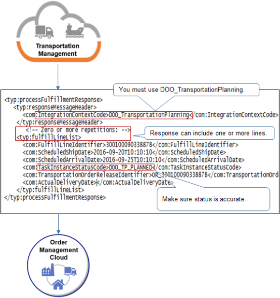

レスポンス・ペイロードの例
次に、Transportation ManagementがOrder Managementに送信するレスポンスの例を示します。
ノート
Integration Cloud Serviceの事前定義済統合では、この構造が使用されます。 変更する場合は、履行システムで送信する必要があるデータの例として、このペイロードを使用します。
レスポンスには、1つ以上の履行明細を含めることができます。
IntegrationContextCode属性は、DOO_TransportationPlanningタスク・タイプと同じである必要があります。
TaskInstanceStatusCode属性に、ステータスを正確に反映する値(DOO_TP_PLANNEDなど)が含まれていることを確認してください。 使用できるステータスの詳細は、「Order ManagementとTransportation Managementの統合」を参照してください。
画面印刷では、TransportationOrderReleaseIdentifier行が切り捨てられます。 ここが全てです。
<com:TransportationOrderReleaseIdentifier>OR_300100090338878</com:TransportationOrderReleaseIdentifier>
