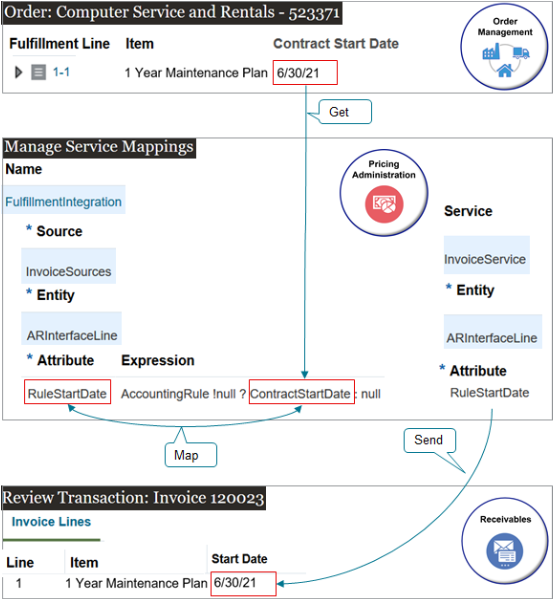

この例では、サービス・マッピングを使用して、販売オーダーの履行明細の契約開始日を売掛/未収金の請求書の請求書明細の開始日にマップします。
ノート
事前定義済のFulfillmentIntegrationサービス・マッピングを使用します。 ほとんどの作業を自分のために実行するようにすでに設定されています。
FulfillmentIntegrationの事前定義済オブジェクトを使用して、InvoiceSourcesソース、ARInterfaceLineエンティティ、InvoiceServiceサービスなどのマッピングを作成します。
事前定義済オブジェクトを大幅に変更する必要はありません。 属性を追加してマップするだけで済みます。
実行時に、サービス・マッピングは履行明細から契約状態日付の値を取得し、それをRuleStartDateにマップして、売掛管理に値を送信します。
Receivablesでは、請求書明細の開始日属性に値が表示されます。

売掛管理に送信するペイロードが、販売オーダーの履行明細から契約開始日を取得する方法を指定します。 RuleStartDateに正しい値を移入するようにロジックを記述します。

RuleStartDate
この値は、ターゲット属性として使用する属性を識別します。
式
AccountingRule !null ? ContractStartDate : null
このコードの意味は次のとおりです。 AccountingRuleの場合。
値が含まれ、ContractStartDateの値を使用してRuleStartDateに移入
値が含まれていない場合は、ContractStartDateを空のままにします
FulfillLineVOビュー・オブジェクトからRuleStartDateの値を取得しているので、FulfillLineVOビュー・オブジェクトの属性を調べ、値があるかどうかを確認します。

ページの下部にあるARInterfaceLine領域で、「処理」>「行の追加」をクリックしてRuleStartDate属性を追加し、オーダー管理がInvoiceServiceを介して通信できるようにします。
属性
値
属性
RuleStartDate
これで、ペイロードにRuleStartDate属性が含まれます。

この品目の契約開始日が2021年6月30日であるとします。
「送信」をクリックします。
オーダー番号が523371で、オーケストレーション・プロセスによってオーダー明細がスケジュールおよび出荷されるとします。
オーダー管理がデータをOracle Receivablesに正しく送信することを確認します。

「トランザクションのレビュー」ページの請求書詳細領域で、保証がある請求書明細の値を確認します。
属性
値
開始日
6/30/21
