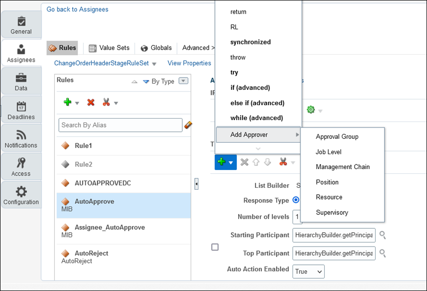

監督リスト・ビルダーを使用して、変更割当先を自動承認者として構成する方法を次に示します。
- Action(plus)アイコンの挿入 > 承認者の追加 > 監督をクリックします:この表は、変更割当先をタスクの自動承認者として指定する場合にThen文に入力する必要がある値を示しています。
フィールド 値 リスト・ビルダー スーパーバイザ レスポンス・タイプ 必須 レベル数 1 開始参加者 自動承認者と見なされるユーザー。 変更割当先を自動承認者として構成するには、次のように入力します:
HierarchyBuilder.getPrincipal(Task.payload.COAssignee,-1,"","")
最上位の参加者 承認の最後の関係者。 承認は階層内のこの関係者を超えません。 [Enter]:
HierarchyBuilder.getPrincipal("workflowsystem",-1, "","")
自動アクションの有効化 True 自動アクション APPROVE ルール名 "AutoApprove" 次のイメージは、承認者の追加方法を示しています。
