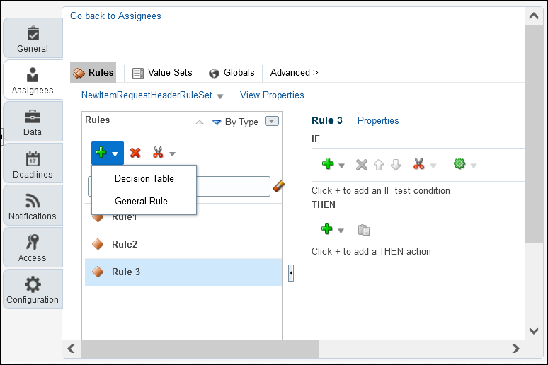

新規品目リクエストを自動的に承認する新規ルールを作成する方法を次に示します。
ルール・ウィンドウで、「拡張追加または変更オプション(プラス)」アイコンをクリックし、「一般ルール」を選択します。

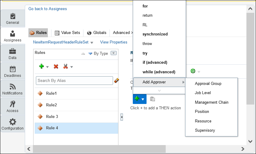

Then文で、Action(plus)の挿入アイコンをクリックし、承認者の追加 > 監督を選択します:
次のイメージは、承認者の追加方法を示しています。

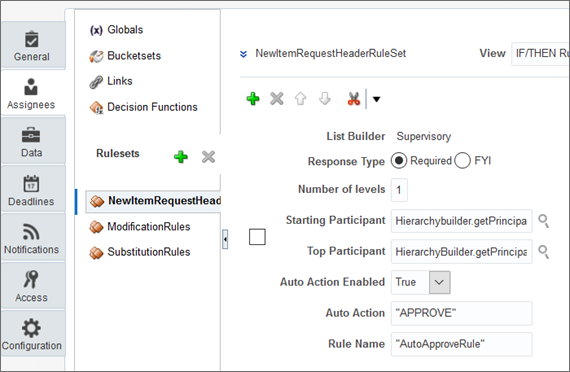

次の表に、Then文に入力する必要がある値を示します:フィールド 値 レスポンス・タイプ 必須 レベル数 1 開始参加者 自動承認者と見なされるユーザーを表します。 新規品目リクエスト作成者を自動承認者として構成するには、次のように入力
HierarchyBuilder.getPrincipal(Task.ownerUser,-1,"","")
最上位の参加者 リストの最後の関係者。 承認リストが階層内でこの個人を超えることはありません。 [Enter]:
HierarchyBuilder.getPrincipal("workflowsystem",-1,"","")
自動アクションの有効化 True 自動アクション 承認 ルール名 たとえば、"AutoApproveRule"と入力 承認結果の構成方法を示すイメージを次に示します。
