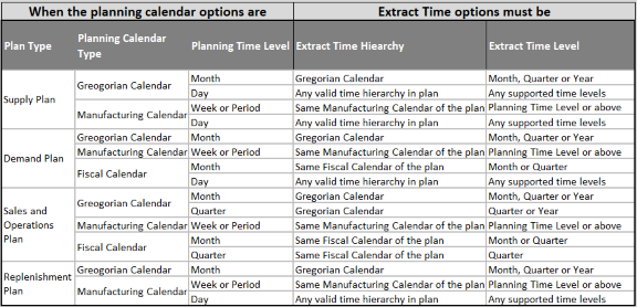

抽出時間階層は、プラン・タイプ、プランに関連付けられているプランニング・カレンダおよびプランニング・タイム・レベルによって異なります。 プランのタイプに基づいて「抽出時間階層」フィールドに検証ルールが適用されます。
ハイブリッド時間階層を使用する需要プランの場合は、プランニング・カレンダとして選択したハイブリッド時間階層に、「抽出時間階層」フィールドの値が自動的に設定されて、変更できません。
抽出タイム・レベル
抽出する特定のタイム・レベルを選択します。 値リストには、プラン・タイプおよび「抽出時間階層」フィールドの選択内容に基づくすべてのレベルが含まれます。 有効な値とデフォルト値は次のとおりです。
製造カレンダ: 「週」、「期間」(デフォルトは「週」)
会計カレンダ: 「月」、「四半期」(デフォルトは「月」)
グレゴリオ暦: 「月」、「年」(デフォルトは「月」)
抽出タイム・レベルは、プラン・タイプ、プランに関連付けられているプランニング・カレンダおよびプランニング・タイム・レベルによって異なります。 「抽出タイム・レベル」の選択は、各プラン・タイプの検証の対象となります。
プラン・タイプ |
ルール |
供給プラン |
最大供給プランニング・バケット以上。 たとえば:
需要プラン |
プランのプランニング・タイム・レベル以上。 |
需要と供給プラン |
セールス・アンド・オペレーションズ・プラン |
補充プラン |
