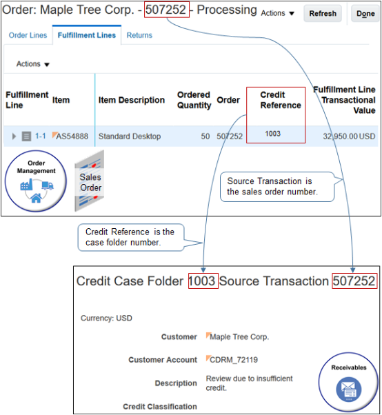

Order Managementの履行明細の「与信参照」属性は、Accounts Receivableの事例フォルダを参照します。
事例フォルダの「ソース・トランザクション」属性は、オーダー管理の「販売オーダー番号」属性を参照します。 Accounts Receivableでは「ソース・トランザクション」を使用します。これは、アカウントが他のアプリケーションでは販売オーダーではないトランザクションを参照する場合があるためです。

与信参照を確認します。
「表示」→「列」をクリックして、「与信参照」にチェック・マークを付けます。
「与信参照」属性に事例番号が表示されます。
