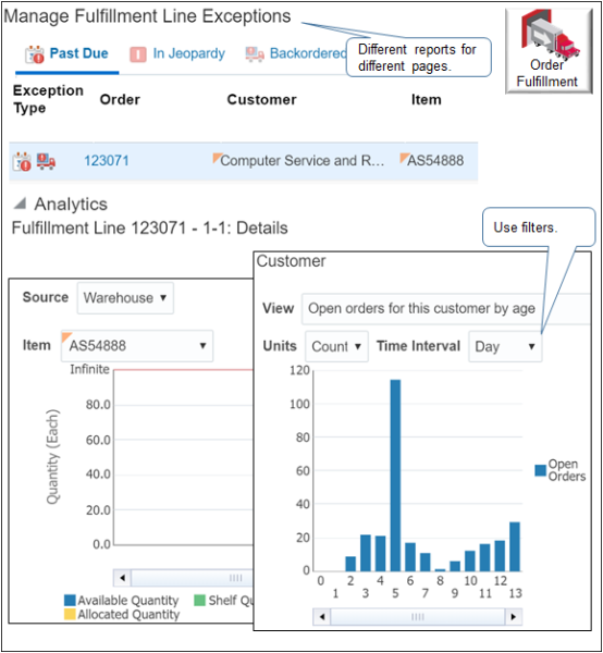

オーダー管理では、様々なページに様々なレポートが表示されます。
たとえば、履行明細例外に関するレポートを表示します。
  1. 「概要」ページで、「タスク」→「履行明細例外の管理」をクリックします。
  2. 「履行明細例外の管理」ページで、「分析」領域を展開してレポートを表示します。
    必要に応じて、各レポートでフィルタを使用します。
