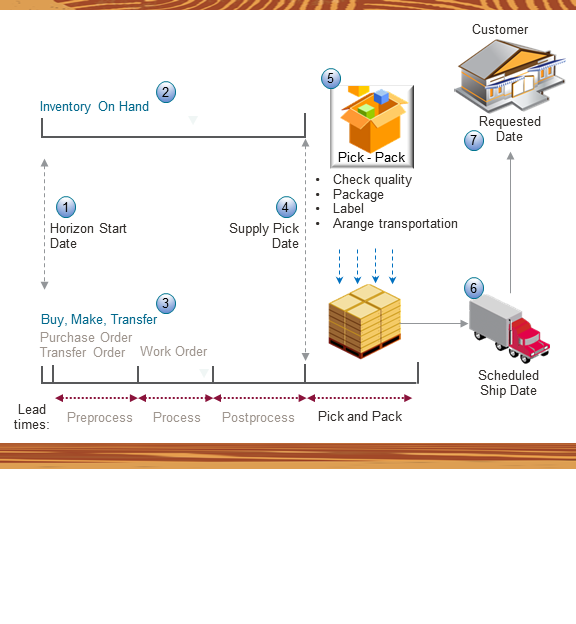

仕組みの概要を次に示します。
ノート
- 有望な範囲を開始します。 納期回答の範囲は、カレンダまたはリード・タイムで確認する日数、品目の供給、生産資源、仕入先生産能力の可用性など、品目を納期処理するときに考慮する日数です。 地平線の詳細は、「納期回答プロファイルの管理」を参照してください。
- すでに手持在庫にある供給を使用している場合、納期回答では、供給が在庫で使用可能でありピック準備完了であることが判明した日付に供給ピック日が設定されます。
- 購買または転送フローを使用している場合、納期回答では、前処理リード・タイム、処理リード・タイムおよび後処理リード・タイムが適用され、供給ピック日が決定されます。 製造フローを使用している場合、納期回答では処理リード・タイムと後処理リード・タイムが適用されます。 いずれの場合も、納期回答では組織のカレンダを使用して供給ピック日の決定に役立ちます。
- 供給ピック日は、供給がピック可能である最早日を示します。
- 納期回答では、「ピックおよび梱包リード・タイム」属性で設定した値を使用して、品目をピックおよび梱包できるように追加する時間を決定します。 この時間は、品質保証プロセスの実行、アイテムのパッケージとラベル付け、特別な輸送のための手配など、特定の要件に応じて様々な理由で使用できます。
- 納期回答では、予定出荷日が供給ピック日にピックおよび梱包リード・タイムを加算して計算されます。
納期回答では、品目の出荷に必要な移動時間が、通常の方法で「予定出荷日」と「予定到着日」の間で考慮されます。
- 品目は、販売オーダーの「リクエスト日」までに到着するように顧客に出荷します。
販売オーダーに供給ピック日を表示できないことに注意してください。 かわりに、「有効数量のチェック」ページを使用して表示します。
