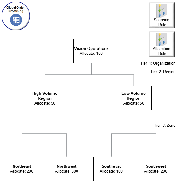

例1: 実際の供給がインポートする供給より少ない
REST APIを使用してこの階層をインポートするとします。
各ノードの数量割付をインポートします。
ノード | 割付済数量 |
Vision Operations | 100 |
High Volume Region | 50 |
Low Volume Region | 50 |
Northeast | 200 |
Northwest | 300 |
Southeast | 100 |
Southwest | 200 |
合計 | 1,000 |
