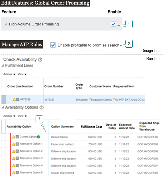

以下を実行します。
- High Volume Order Promising機能を有効にします。 納期回答は、到着日のスケジュール時に出荷元事業所から顧客のサイトに品目を出荷するために発生する原価を含めます。 また、生産資源構成表から製造品目の生産資源原価および資材原価を含めることもできます。
- ATPルールでPTPを有効にします。 これを使用して、品目の履行に通常使用するソースを、よりコスト効率の高いソースに変更できます。
- 実行時に、有効数量のチェック処理を使用して、納期回答で現在使用されているデフォルトの有効数量オプションと、別の出荷方法を使用したり、別のロケーションから出荷するなど、より費用対効果の高い代替オプションを確認します。 デフォルトを使用するか、代替を選択します。
たとえば、次のいずれかを選択します。
有効数量オプション オプション要約 履行原価 遅延日数 予想到着日 予想出荷元倉庫 現行オプション デフォルト・オプション $620 3 1/1/2023 デンバー 代替オプション1 高速出荷方法 $700 3 1/1/2023 デンバー 代替オプション2 異なる出荷事業所 $900 3 1/1/2023 シアトル 代替オプション3 異なる出荷事業所 $950 3 1/1/2023 ポートランド 代替オプション4 異なる出荷事業所 $1,300 3 1/1/2023 サンフランシスコ 代替オプション5 低速出荷方法 $800 4 1/2/2023 デンバー
この処理によって、納期搬送が原価よりもどのように優先されるかに注意してください。 たとえば、オプション5はオプション2、3、および4よりも低コストですが、オプション5ではもう1日遅延するため、リスト内で最後になります。

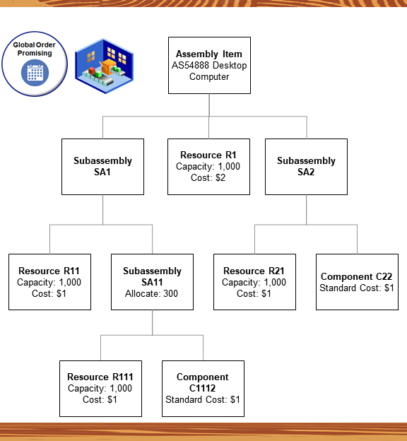

例
次のサプライ・チェーン・ネットワークがあるとします。
次のように仮定します
- AS54888 Desktop Computer品目のオーダー明細を数量10で納期処理する必要があります。
- AS54888には、部分組立品SA1および部分組立品SA2が含まれます。
- R1リソースを使用して、SA1およびSA2を組み立てます。
- 生産能力は日ごとで、原価はユニットごとです。 たとえば、R1では、ユニットごとに$2の原価で1日当たり1,000ユニットを作成できます。
- 各サブアセンブリを他のサブアセンブリまたは製造コンポーネントから作成し、異なるリソースを使用して組み立てます。
- 部分組立品とAS54888はファクトリで作成します。
- すべての製造コンポーネントおよびリソースはファクトリで利用できます。
リソースまたは製造コンポーネント | 各ユニットの原価 | 数量 | 合計 |
C22 | $1 | 10 | $10 |
C1112 | $1 | 10 | $10 |
R1 | $2 | 10 | $20 |
R21 | $1 | 10 | $10 |
R11 | $1 | 10 | $10 |
R111 | $1 | 10 | $10 |
- | - | 合計履行原価: | $70 |
ノート
- 納期回答では、生産資源構成表の重要な製造構成部品と重要な生産資源が使用されます。
- 納期回答では、サプライ・チェーン内のすべてのパスを検討し、最も低コストのパスが提供されます。
- 納期回答では、品目の作成時に組立品または部分組立品の個々の原価は返されません。 かわりに、品目の作成が終了した後、有効在庫からAS54888を納期処理すると、原価が返されます。

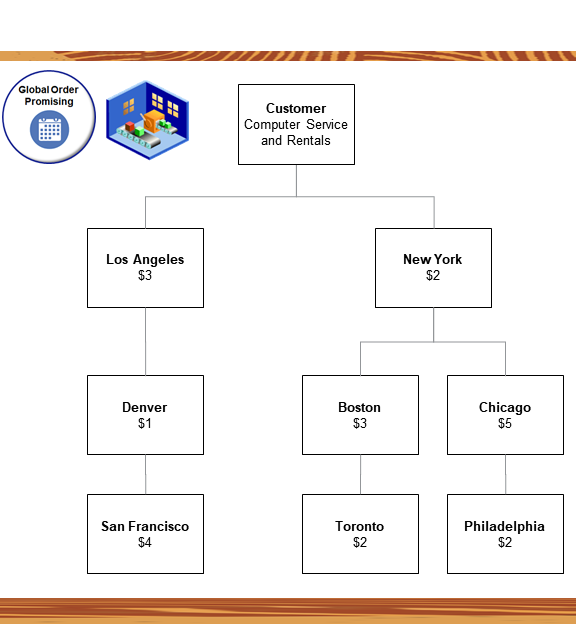

納期回答によるサプライ・チェーン・ネットワークの調査方法
例1
ノート
- 数量が20のオーダー明細を納期処理する必要があります。
- 明細の要求到着日はシステム日付です。
- ネットワーク内のすべての組織の要求到着日に、数量10ユニットを使用できます。
- 明細をファクトリ間で分割できますが、数量全体を単一の出荷でまとめて搬送する必要があります。
納期回答では、要求された数量を履行するまで、ネットワーク内のすべてのノードを確認します。
結果 | サプライ・チェーン・パス | 履行原価 | 計算 |
デフォルト | まずロサンゼルス、次にデンバー | $40 |
代替1 | まずニューヨーク、次にボストン | $50 |
ノート
- 納期回答はデフォルトのパスであるロサンゼルスから開始します。
- ロサンゼルスのパスが需要を満たせない場合、納期回答ではニューヨークのパスを確認します。
- ロサンゼルスのパスでは原価が少なくなるので、納期回答ではロサンゼルスから納期処理します。
例2
同じシナリオを想定しますが、数量を30とします。
デフォルト | まずニューヨーク、次にボストン、その次にトロント | $70 |
代替1 | まずロサンゼルス、次にデンバー、その次にサンフランシスコ | $80 |
代替2 | まずニューヨーク、次にシカゴ、その次にフィラデルフィア | $90 |
ノート
- 納期回答は、デフォルト・パスとしてニューヨークから開始します。
- ニューヨークのパスで需要を満たせない場合、納期回答ではボストンを確認します。これは、ボストンは、フィラデルフィアを通過するよりもコスト効率が高いためです。
- ボストンで需要を満たせない場合、納期回答はロサンゼルスのパスを確認します。ロサンゼルスを通貨する方がフィラデルフィアを通過するよりコスト効率が高いからです。

演習
- ATPルールを設定します。
- 「グローバル・オーダー納期回答」作業領域に移動します。
- 「タスク」→「ATPルールの管理」をクリックします。
- 新しいルールを作成するか、すでに作成済のルールを編集のために開いてから、属性を設定します。
属性 値 PTP検索を使用可能 チェック・マークが含まれます。
この属性を有効にする必要があります。
納期回答では、サプライ・チェーン・ネットワーク内のすべての組織に対してこのオプションが有効になっていると想定され、これらの組織すべてに対してこの機能が使用されます。
- 品目を直接出荷する場合:
- 属性を設定します。
属性 値 納期回答モード サプライ・チェーン有効数量検索 - 「ATPルール割当」をクリックし、属性を設定します。
属性 値 組織に割当 この属性を直接出荷検証組織に設定します。
- 属性を設定します。
- 実行時に、可用性のチェック・アクションを使用して可用性オプションを確認します。 デフォルトを使用するか、代替を選択します。
