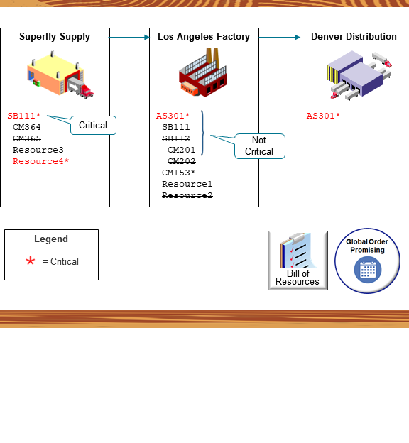

デンバー配送センターからSB111品目を在庫にして出荷しましたが、品目はロサンゼルス・ファクトリで作成したもので、ロサンゼルスには複数のクリティカルな品目およびリソースがあるとします。 デンバーのSB111のリソース構成表を作成できます。これには、ロサンゼルスの製造コンポーネントおよびリソースが含まれます。 供給を転送するソース・ルールは考慮されません。「リソース構成表の作成」スケジュール済プロセスではこれらの転送ルールがリソース構成表の作成にすでに使用されているためです。
SB111とその製造コンポーネントを作業定義でクリティカルとしてマークし、サプライ・チェーンがプライマリ・パスにある場合は、製造場所ソース・ルールにSB111を割り当てていない場合や、ATPルールでコンポーネントおよびリソースの検索オプションを有効にしていない場合でも、リソース構成表を作成できます。 リソース構成表は、「コンポーネントとリソースの検索」属性より優先されます。 納期回答では、生産資源構成表の製造構成部品に従って可用性を検索します。
ノート
- サプライヤがSB111部分組立品を作成します。
- SB111をロサンゼルス・ファクトリに転送し、それを使用してロサンゼルスでAS301組立品目を作成します。
- AS301をロサンゼルスからデンバー配送センターに転送します。
- デンバーから顧客に出荷します。
- アスタリスクはクリティカルを意味します。
- 取消線は、品目またはリソースが引き続き必要であることを意味しますが、すでにクリティカルな品目の一部であるため、スケジュール済プロセスでは考慮されません。 たとえば、ロサンゼルスではAS301がクリティカルです。 SB111、SB112、CM201およびCM202はAS301の一部ですが、クリティカルではありません。 これは、リソース構成表を使用するほうが効率的であり、多くの時間を節約するよい例です。 リソース構成表の作成時にはクリティカルでない品目を考慮する必要はありません。
次にソース・ルールを示します。

すべてのソース・ルール、割当セット、移動時間などを設定したとします。 スケジュール済プロセスにより、次のリソース構成表が作成されます。
| 組立品 | 組立数量 | 組織 | コンポーネント | 使用数量 | リード・タイム | リソース | リソース数量 |
| SB111 | 1 | Superfly Supply | - | - | 2日 | R4 | 0.30時間 |
| AS301 | 1 | ロサンゼルス | CM153 | 1ユニット | 4日 | - | - |
| - | 1 | Superfly Supply | SB111 | 1ユニット | 製造に4日および転送に1日 | - | - |
AS301のリード・タイムは次のとおりです。
- SB111の製造に2日。
- Superfly Supplyからロサンゼルスへの転送に1日。
- CM153の製造に4日。
