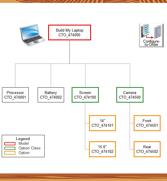

Vision Operations組織で、ラップトップ・コンピュータの構成モデルであるCTO_474000を販売するとします。 部品構成表を次に示します。

実行時に行われる処理は次のとおりです。 CTO_474000の履行明細が次のような場合:
背面カメラ・オプションが含まれている場合、納期回答では、ファクトリ1をソースとみなさず、かわりにファクトリ2からVision Operationsに品目を転送します。
背面カメラ・オプションが含まれていない場合、納期回答では、ファクトリ1とファクトリ2でCTO_474000を作成する生産能力を考慮します。 納期回答では、ソース・ルールのランクに従って、ファクトリ1またはファクトリ2からファクトリ内の生産能力および供給に対して、品目を転送します。
