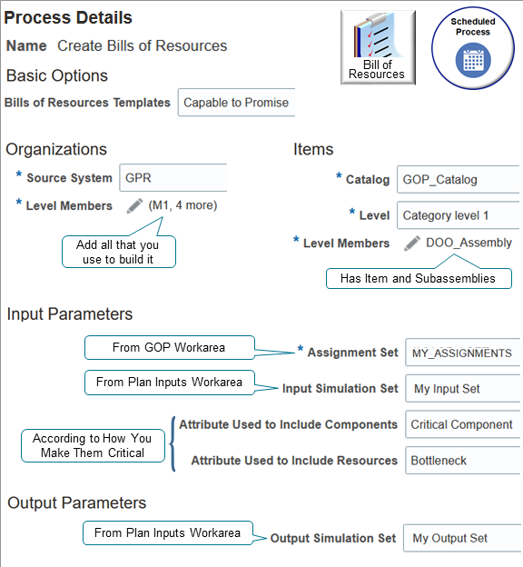

スケジュール済プロセスの実行
「リソース構成表の作成」スケジュール済プロセスを使用します。
パラメータを設定します。
| パラメータ | 値 |
| リソース構成表テンプレート |
通常、この属性を「生産可能数量」に設定します。 作業定義を移行する場合は、「フィルタされていない生産可能数量」に設定します。 「集計プランニングの品目レベル」には設定しないでください。 この値は別のアプリケーション用です。 |
| プラン | このパラメータは空白のままにします。 |
| ソース・システム | サプライ・チェーンで使用可能な品目の製造に寄与する組織を含むシステムを選択します。 |
| 「組織」領域のレベル・メンバー |
使用可能な品目の製造に寄与する組織をすべて選択します。 M1倉庫とM2倉庫で品目を作成し、これらの倉庫が、M3ファクトリ、M4ファクトリおよびS1サプライヤから品目の部分組立品で転送するとします。 次のものを選択します。
「ソース・システム」パラメータで設定した値によって、選択できるメンバーが決まります。 |
| カタログ | GOP_Catalogなど、割当セットで使用するものと同じカタログを選択します。 |
| レベル |
カテゴリ・レベル1 スケジュール済プロセスは、GOP_Catalogにカテゴリ・レベル1を使用するように事前定義されています。 ほとんどの場合、GOP_Catalogおよびカテゴリ・レベル1を使用します。 カタログおよびカテゴリの詳細は、「カタログの連携方法」を参照してください。 |
| 「品目」領域のレベル・メンバー |
リソース構成表で使用する品目のカテゴリを選択します。 たとえば、DOO_Assemblyを選択すると、リソース構成表にはDOO_Assemblyカテゴリの品目が含まれます。 品目の作成に使用する品目およびすべての部分組立品が、選択したカテゴリに存在することを確認してください。 ない場合は、スケジュール済プロセスを実行する前にカテゴリに追加する必要があります。 |
| 割当セット |
納期回答に使用するソース・ルールがある割当セットを選択します。 Global Order Promising作業領域を使用して、セットを作成します。 スケジュール済プロセスで、作成するリソース構成表の入力として、これらのルールが使用されます。 |
| 入力シミュレーション・セット |
このスケジュール済プロセスのこの実行専用のプラン入力作業領域で作成したシミュレーション・セットを選択します。 様々な入力シミュレーション・セットを使用して、様々なリソース構成表を作成し、それぞれのパフォーマンスを調べてから、最適なものを選択できます。 |
| コンポーネントを含めるのに使用される属性 |
リソース構成表テンプレート・パラメータを次のように設定した場合:
| リソースを含めるのに使用される属性 |
次の方法でクリティカルに設定した場合は、各リソースをクリティカル・リソースにする必要があります:
| リソース構成表体系 | 「組織内」を使用する必要があります。 |
| プランニング製品レベル | 「品目」を使用する必要があります。 |
| 出力シミュレーション・セット |
このスケジュール済プロセスのこの実行専用のプラン入力作業領域で作成したシミュレーション・セットを選択します。 「入力シミュレーション・セット」パラメータで指定したセットとは異なるセットを選択します。 様々な出力シミュレーション・セットを使用して、様々なリソース構成表を作成し、それぞれのパフォーマンスを調べてから、最適なものを選択できます。 |
