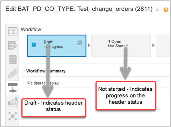

変更オーダーのヘッダー・ステータスを示す変更オーダーの 「ワークフロー」タブにあるステータス・インジケータ、 およびヘッダー・ステータスの進捗。

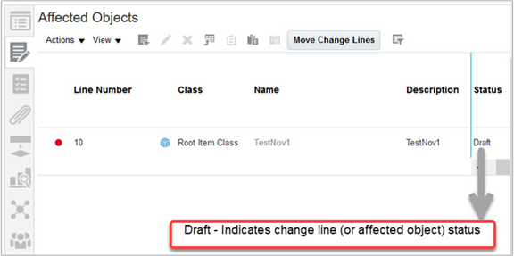

影響を受けるオブジェクトに対応するステータスを示す、 変更オーダーの「ワークフロー」タブのステータス・インジケータ

ヘッダー・ステータス
ヘッダー・ステータスの進捗
変更明細のステータス
