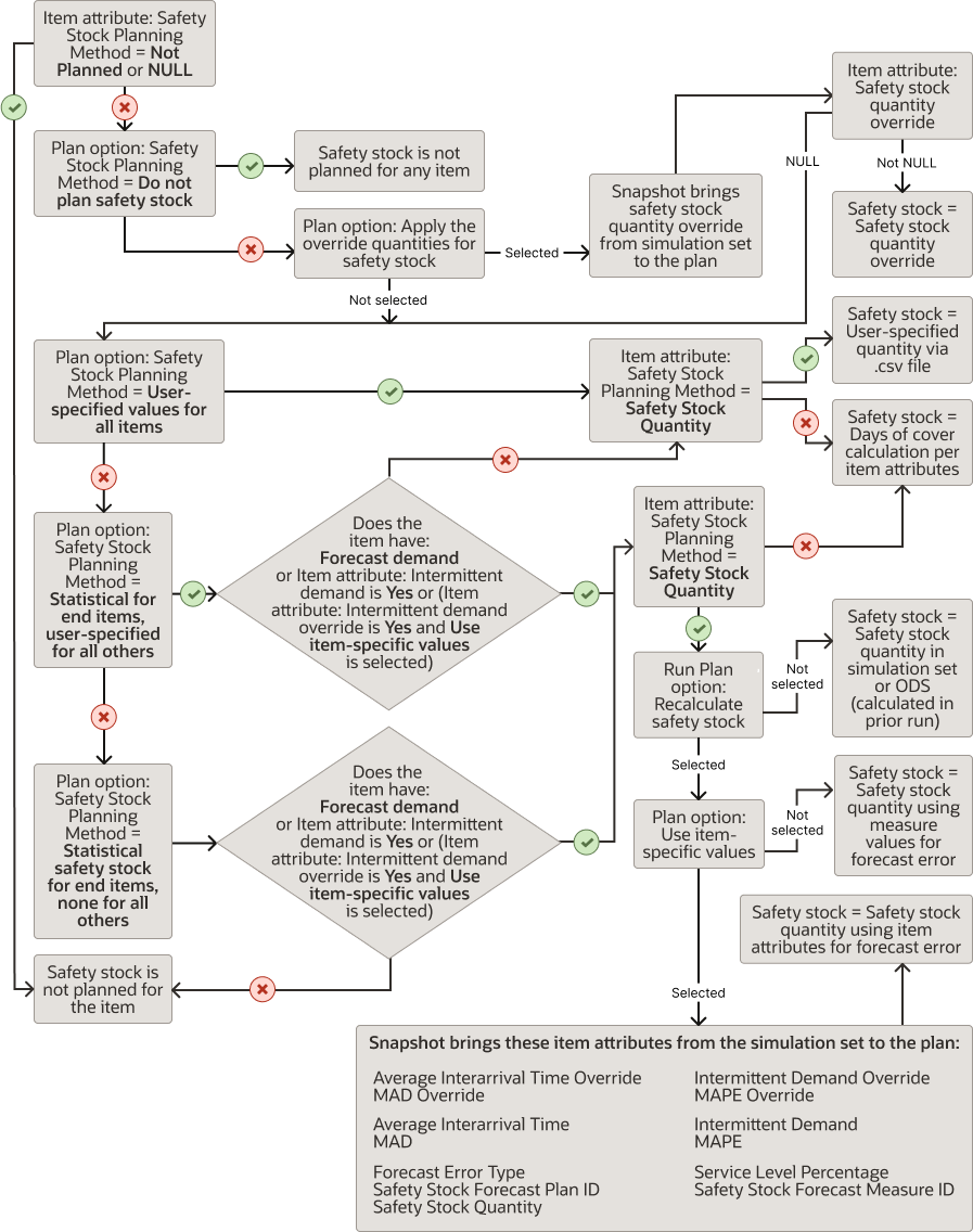

安全在庫プランニング・ロジック
次のフローチャートは、品目の安全在庫計算方法を決定するために供給プランニングで使用するロジックについて説明しています。
選択したオプションによって、どの安全在庫プランニング方法が使用されるかを示すフローチャート。
