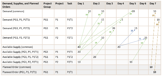

次に、需要に対する使用可能な供給のペギングおよび推奨された計画オーダーを表す、単純なプラン出力を示します。
プロジェクト固有の供給プランニングのプラン出力。
タイムバケットごとに、供給および需要のネッティングを分析します。
プロジェクト・ネッティング
1日目
プランニング・プロセスにより、10ユニットの共通供給が10ユニットの共通需要(プロジェクトおよびタスクの属性が含まれない需要)にペグされます。 このペギング後の残りの共通供給は30ユニットです。
2日目
プロセスにより、20ユニットの(P1、P1T2)供給が特定されます。
プロセスにより、10ユニットの共通供給が10ユニットの共通需要にペグされます。 このペギング後の残りの共通供給は20ユニットです。
プロセスにより、属性ベースのネッティング・ルールのネッティング順序の最初のステップが適用されて、プロジェクトおよびタスクの属性が一致する供給と需要が特定されます。 15ユニットの(P1、P1T1)供給が、15ユニットの(P1、P1T1)需要にペグされます。 このペギング後の残りの(P1、P1T1)供給は5ユニットです。
また、このプロセスにより、10ユニットの(P2、P2T1)供給が、10ユニットの(P2、P2T1)需要にペグされます。 このペギングにより、(P2、P2T1)供給が完全に消し込まれます。
3日目
プロセスにより、属性ベースのネッティング・ルールのネッティング順序の最初のステップが適用されて、20ユニットの(P1、P1T2)供給が、20ユニットの(P1、P1T2)需要にペグされます。 このペギングにより、(P1、P1T2)供給が完全に消し込まれます。
4日目
プロセスにより、20ユニットの追加共通供給が特定されます。
プロセスにより、属性ベースのネッティング・ルールのネッティング順序の最初のステップが適用されて、5ユニットの(P1、P1T1)供給が、5ユニットの(P1、P1T1)需要にペグされます。 このペギングにより、(P1、P1T1)供給が完全に消し込まれます。
5日目
プロセスにより、20ユニットの共通供給が20ユニットの共通需要にペグされます。 このペギング後の残りの共通供給は20ユニットです。
プロセスにより、15ユニットの(P1、P1T2)需要に対して属性ベースのネッティング・ルールのネッティング順序の2番目のステップが適用されますが、プロジェクトおよびタスクの属性が一致する供給は検出されません。
次に、プロセスにより、属性ベースのネッティング・ルールのネッティング順序の2番目のステップが適用されて、15ユニットの共通供給が、15ユニットの(P1、P1T2)需要にペグされます。 このペギング後の残りの共通供給は5ユニットです。
6日目
プロセスにより、属性ベースのネッティング・ルールのネッティング順序の最初のステップが適用されて、10ユニットの(P2、P2T1)供給が、15ユニットの(P2、P2T1)需要にペグされます。 このペギングにより、(P2、P2T1)供給が完全に消し込まれます。
次に、プロセスにより、属性ベースのネッティング・ルールのネッティング順序の2番目のステップが適用されて、5ユニットの共通供給が、残りの5ユニットの(P2、P2T1)需要にペグされます。 このペギングにより、共通供給が完全に消し込まれます。
7日目
プロセスにより、10ユニットの(P1、P1T1)需要に対して属性ベースのネッティング・ルールの2番目のステップが適用されますが、プロジェクトおよびタスクの属性が一致する供給は検出されません。 また、このプランニング・プロセスにより、「共通供給のネッティング」ネッティング順序も適用されますが、共通供給は検出されません。
次に、プロセスにより、未充足共通需要に対して共通計画オーダーが、未充足プロジェクト需要に対してプロジェクト計画オーダーが推奨されます。 その後、プロジェクトおよびタスクの値がプロジェクト計画オーダーに割り当てられます。

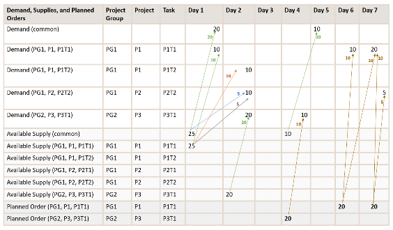

次に、需要に対する使用可能な供給のペギングおよび推奨された計画オーダーを表す、プラン出力を示します。
このプランのタイムバケットごとに、供給および需要のネッティングを分析します。
属性ベースのネッティング
1日目
プランニング・プロセスにより、20ユニットの共通供給が20ユニットの共通需要(プロジェクトおよびタスクの属性が含まれない需要)にペグされます。 このペギング後の残りの共通供給は5ユニットです。
プロセスにより、属性ベースのネッティング・ルールのネッティング順序の最初のステップが適用されて、プロジェクトおよびタスクの属性が一致する供給と需要が特定されます。 10ユニットの(P1、P1T1)供給が、10ユニットの(P1、P1T1)需要にペグされます。 このペギング後の残りの(P1、P1T1)供給は15ユニットです。
2日目
プロセスにより、20ユニットの(P3、P3T1)供給が特定されます。
プロセスにより、属性ベースのネッティング・ルールのネッティング順序の最初のステップが適用されて、20ユニットの(P3、P3T1)供給が、20ユニットの(P3、P3T1)需要にペグされます。 このペギングにより、(P3、P3T1)供給が完全に消し込まれます。
次に、プロセスにより、属性ベースのネッティング・ルールのネッティング順序の2番目と3番目のステップが適用されて、同じプロジェクト・グループ内のプロジェクトおよびタスクからの超過供給が特定されます。 10ユニットの(P1、P1T1)供給が、10ユニットの(P1、P1T2)需要にペグされます。 また、5ユニットの(P1、P1T1)供給が、10ユニットの(P2、P2T2)需要にペグされます。 このペギングにより、(P1、P1T1)供給が完全に消し込まれます。
次に、プロセスにより、属性ベースのネッティング・ルールのネッティング順序の4番目のステップが適用されて、残りの5ユニットの(P2、P2T2)需要にペグできる共通供給が特定されます。 共通供給はプロジェクト・グループPG1に属しているため、P2プロジェクト需要に割り当てられます。 このプロジェクト・グループでは、属性ベースのネッティング・ルールの順序番号4のネッティング順序ステップに従って、共通供給をネッティングできます。 次に、プロセスにより、5ユニットの共通供給が5ユニットの(P2、P2T2)需要にペグされます。 このペギングにより、共通供給が完全に消し込まれます。
4日目
プロセスにより、10ユニットの追加共通供給が特定されます。
プロセスにより、属性ベースのネッティング・ルールのネッティング順序の最初、2番目および3番目のステップが適用されますが、一致する供給または超過供給は検出されません。
次に、プロセスにより、属性ベースのネッティング・ルールのネッティング順序の4番目のステップが適用されて、10ユニットの(P3、P3T1)需要にペグできる共通供給が特定されます。 P3はプロジェクト・グループPG2に属するため、属性ベースのネッティング・ルールのネッティング順序の4番目のステップに従って、プロジェクト・グループPG1のプロジェクト需要のみが共通供給をネッティングできます。
この10ユニットの未充足需要については、プロセスにより、計画オーダーが推奨されます。 品目に定義されている固定オーダー数量は20であるため、プロセスにより、20ユニットの計画オーダーが作成されます。
5日目
プロセスにより、10ユニットの共通供給が10ユニットの共通需要にペグされます。 このペギングにより、共通供給が完全に消し込まれます。
6日目
プロセスにより、属性ベースのネッティング・ルールのネッティング順序の最初、2番目、3番目および4番目のステップが適用されますが、使用可能な供給は検出されません。
10ユニットの未充足(P1、P1T1)需要については、プロセスにより、品目に定義されている固定オーダー数量を考慮した後で20ユニットの計画オーダーが推奨されます。
7日目
プランニング・プロセスにより、未充足需要がプロジェクト・グループ・レベルで集計され、計画オーダーが推奨されます。 P1およびP2は同じプロジェクト・グループPG1に属しているため、プロセスでは、未充足(P1、P1T1)需要および(P2、P2T2)需要が集計されます。
このプロセスでは、属性ベースのネッティング・ルールの「計画オーダーの属性」で選択した属性に基づいて、品目に定義された固定オーダー数量が考慮された後、20ユニットの計画オーダーが推奨されます。 次に、プロセスにより、最初の需要(プロジェクトP1およびタスクP1T1)の属性に基づいて、プロジェクトおよびタスクの属性が計画オーダーに割り当てられます。
