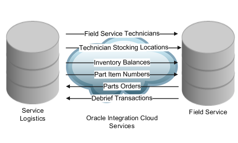

次の図は、Oracle Fusion Service LogisticsコンポーネントおよびOracle Field Service CloudコンポーネントがOracle Integration Cloud Serviceを使用してどのように統合されるかを示しています。
コンポーネント・アーキテクチャ図
