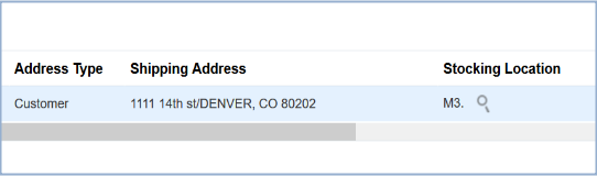

「部品検索」ウィンドウには、Fusionサービス(サービス・リクエストおよび「作業オーダー」ページ)とサービス・ロジスティクス(「部品要件」の作成および管理ページ)からアクセスできます。 自動部品検索を実行する部品要件を作成します。 自動検索プログラムでは、リクエストされた部品が常に検出されるとはかぎりません。 「在庫事業所」値の横にある検索アイコンをクリックして、「部品検索」ウィンドウを開き、他のソーシング・オプションを使用します。
これにより、部品検索ウィンドウが開きます。

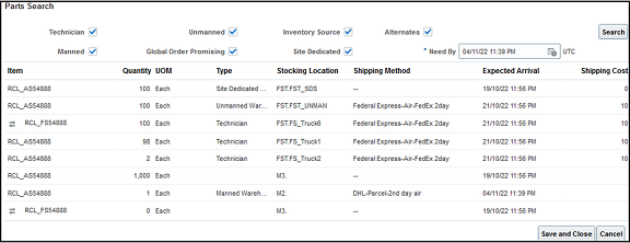

チェックボックスによって、実行する検索が制御されます。 ソーシング・オプションの中には、フィールド・サービスのみに使用できるものと、カスタマ・サポートとフィールド・サービスの両方で使用できるものがあります。 表示されるオプションは、サービス・リクエストまたはサービス作業オーダーの部品をソーシングするかどうかによって異なります。
部品検索ウィンドウでは、ソーシング・オプションが最小から最大までの出荷原価にソートされます。 部品検索ウィンドウには、希望入手日を満たす出荷方法のみがリストされます。 行またはソースを選択し、「保存してクローズ」をクリックして選択内容を保存します。 これにより、部品要件が新しいソース在庫事業所と出荷方法、到着日で更新されます。
部品の追加ウィンドウの「希望入手日」フィールドで、新しい日付を選択します。 これにより、元の日付で部品が見つからない場合や、最適でない在庫保管ロケーションがプログラムによって返された場合、部品を検索できます。

複数の在庫事業所の部品の検索およびオーダー
部品の追加ウィンドウから部品を追加するときに、部品検索プログラムで必要な数量が1箇所に見つからない場合は、部品検索ウィンドウが開きます。 これにより、複数の在庫保管ロケーションから部品を検索してオーダーできます。 この場合、必要な数量がウィンドウのヘッダー・リージョンに表示され、オーダー数量が検索結果表に表示されます。 オーダー数量は、出荷原価が最も低いロケーションの部品を使用して必要な数量からデフォルト設定され、オーダー数量の合計が必須数量と等しくなります。 2つの在庫保管ロケーションの配送料が同じ場合、Service Logisticsは最も多くの部品があるロケーションを使用します。 プリファレンスに基づいて、結果の数量を調整することもできます。
