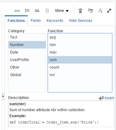

次の図に示すように、「式パレットの関数」タブでは任意の集計関数を挿入できます。 これらはNumber(番号)カテゴリに表示されます。

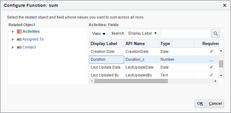

次の図に示すように、目的の関数を選択して( 「挿入」)ボタンをクリックすると、追加の「機能の構成」ダイアログが表示され、集計関数を実行するフィールド名を選択できます。 このダイアログでは、左側のツリーで複数行コレクションを表すオブジェクトを選択した場合のみ、「フィールド」表にフィールド名が表示されることに注意してください。
