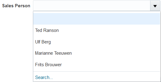

次に、ユーザーが商談に営業担当を追加できる動的選択リスト・フィールドの例を示します。 これは、リソース・オブジェクトのレコードが移入されたカスタム・フィールドです。
これは、実行時にユーザーがこのフィールドの値を検索して選択できる動的選択リスト・フィールドのスクリーンショットです。
各動的選択リスト・フィールドには、次の内容が含まれていることに注意してください:
  • 効率を高めるために最近使用されたレコードのリスト。
  • 検索リンクをクリックすると、ユーザーがレコードを検索して選択できる検索と選択ダイアログが開きます。 この場合も、適切な選択を見つけやすくすることで効率が向上します。
