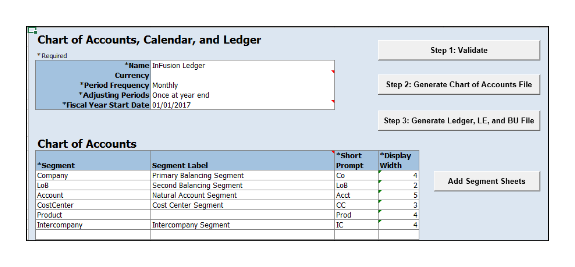

勘定体系、カレンダおよび元帳
データを入力して、勘定体系、カレンダおよび元帳を作成します。
注意: 勘定体系、カレンダおよび元帳の使用を開始した後で、その基礎となる属性を変更することはお薦めしません。また、サポートもされていません。 これには、勘定体系セグメント(セグメント・ラベルや、これらのセグメントの他の特性を含む)およびカレンダの構造やパターンが含まれます。
次の図は、サンプル値が入力された勘定体系、カレンダおよび元帳シートの例を示しています。
この図は、勘定体系、カレンダ、元帳という3つの基本コンポーネントを含む元帳を作成するための値が入力された勘定体系、カレンダおよび元帳シートを示しています。
このシートの各フィールドについて次に説明します。
  • 名前: プライマリ元帳の名前を入力します。
    プライマリ元帳は、会社および法的エンティティ・シートに入力されている一意の国ごとに作成されます。 指定した名前に国コードが追加されます。 たとえば、ある法的エンティティは米国に拠点を置き、別の法的エンティティはカナダに拠点を置いています。 InFusion Ledgerという元帳名を入力すると、InFusion Ledger USおよびInFusion Ledger CAという2つのプライマリ元帳が自動的に作成されます。

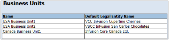

ビジネス・ユニットおよび関連するデフォルト法的エンティティの名前を入力します。
次の図は、「名前」フィールドとデフォルト法的エンティティ名フィールドにサンプル値が入力された「ビジネス・ユニット」シートの例を示しています。
この図は、「ビジネス・ユニット」シートを示しています。
ビジネス・ユニットは、入力した名前で作成されます。 1つの元帳で複数のビジネス・ユニットを入力できます。 「ビジネス・ユニット」シートでビジネス・ユニットに指定したデフォルト法的エンティティに基づいて、そのビジネス・ユニットが、デフォルト法的エンティティを割り当てられているプライマリ元帳に割り当てられます。

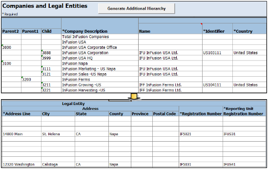

会社および法的エンティティ
会社セグメントの親および子の値を入力します。これは、勘定体系、カレンダおよび元帳シートで「プライマリ貸借一致セグメント」ラベルが割り当てられているセグメントです。 企業および地域のレポート要件を満たすために会社を構成する値として、最大9レベルの親値を作成できます。
子値として、法的エンティティを、住所、登録番号およびレポート・ユニット登録番号とともに入力します。 この登録番号は、トランザクションを記録および実行する対象となる、会社に登録済で法的に認められた法的エンティティを識別します。 レポート・ユニット登録番号は、登録が必要な法的体系の最下位コンポーネントを識別します。
次の図は、サンプル値が入力された会社および法的エンティティ・シートの一部を示しています。 このシートには、様々なレベルの親値、子値および会社摘要に対応する列が含まれています。 「法的エンティティ」列には、名前、識別子、国、住所情報および登録番号が含まれています。
この図は、会社およびその住所と登録番号が入力された会社および法的エンティティ・シートを示しています。

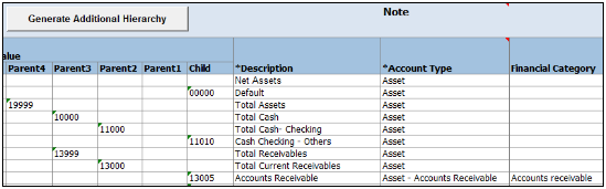

勘定科目
勘定科目階層および勘定科目値を入力し、勘定科目タイプを指定します。
次の図は、サンプルの親値と子値、摘要および勘定科目タイプが設定された「勘定科目」シートの一部を示しています。
この図は、値、勘定科目タイプおよび財務カテゴリが設定された「勘定科目」シートを示しています。

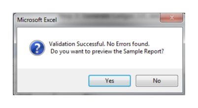

  1. 勘定体系、カレンダおよび元帳シートで、「ステップ1: 検証」ボタンをクリックします。
    検証によって、ワークシートに欠落した設定または不適切な設定がないかチェックされます。 エラーは、動的に生成される検証レポート・シートでアクション可能アイテムとしてマークされます。 エラーをレビューし、示されたとおりに修正を行うことができます。 検証レポートの「フィールド」列に問題が記されます。 テキスト・リンクをクリックすると、更新する必要があるシートの該当するフィールドに移動します。 検証が正常に完了すると、メッセージが表示され、企業構成の一部として自動生成されたレポートのサンプルをプレビューするかどうかを選択できます。
    次の図は、検証が正常に完了した後に表示されるメッセージを示しています。
    この図は、サンプル・レポートをプレビューするかどうかを確認する検証成功のメッセージを示しています。

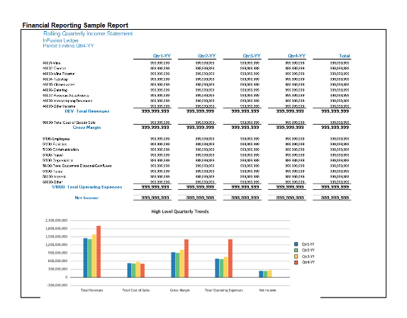

    サンプル・レポートをプレビューするように選択した場合、プレビュー・レポートという名前の新しいシートが自動作成されます。 プレビューでは、入力した設定の各要素が統合されます。 レポートの各行は、「勘定科目」シートでタグ付けした最上位親収益勘定および最上位費用勘定の値に基づいて導出されます。 また、プレビューには勘定科目のレポート階層も反映されます。
    次の図は、財務レポートのサンプル・レポートを示しています。
    この図は、サンプル・レポートのプレビュー・オプションを受け入れると表示されるサンプルのローリング四半期損益計算書を示しています。 このレポートには、四半期の金額を示す4つの列と、その後に合計を示す1列が示されます。 レポートの各行には収益勘定科目が示され、その後に合計収益の1行が示されます。 さらに、売上商品の原価の勘定科目と、売上総利益の計算が続きます。 次の各行には、営業経費勘定科目と、その後に合計が示されます。 最後の行には純利益が含まれています。 レポートの次のセクションには、収益合計、販売原価合計、売上総利益、営業経費合計および純利益がグラフィカルに表示されます。
    プレビューを使用して、階層設定をレポート要件に合せて調整するかどうかを検証できます。 勘定科目階層を調整する必要がある場合、アプリケーションで勘定科目階層を実際に作成する前に、ここでその修正を行います。 企業体系設定の変更、スプレッドシートの検証、および改訂したサンプル・レポートのプレビューは、必要なだけ何回でもできます。 高速実装スプレッドシートで会計構成を最終的に発行すると、勘定科目階層が作成されます。
