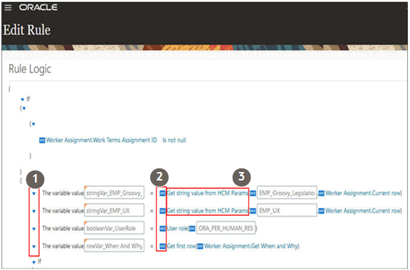

ルール・エディタの3つのナビゲーション要素である、下矢印(1)、「xyz」アイコン(2)およびハイパーリンク(3)は、ルールの作成に役立ちます。
下矢印
これは、ルール行を追加または削除する主な要素です。現在のルール行またはブロックの前後にルール行を追加できます。ルール行の左側にある下矢印を使用して、ルール・ロジックのメインの本文を操作できます。
下矢印は、左端でインデントされているか、ルール命令内でさらにインデントされているかに関係なく、すべてのルール行の先頭にあります。さらに右にインデントされた下矢印を使用すると、ルール行の特定のセクションまたはブロックを操作できます。すべてのタイプのルール行をカバーするために、追加の関数とそれらが発生するコンテキストについて説明します。

「xyz」アイコン
オートコンプリートのルール・エディタの2番目のナビゲーション要素は、「xyz」アイコンです。このアイコンは、式、等式、または関数の一部であるオペランドのすぐ左側にあります。すべての変数定義は基本的に等式であり、「xyz」アイコンはオペランドのすぐ左側(等式の右側)にあります。
式では、「xyz」アイコンは各オペランドの横にあり、関数では、関数に渡される引数またはパラメータのすぐ左側にあります。
「xyz」要素を使用すると、オペランドまたは引数のタイプを変更できます。オートコンプリートのルールでは、データ型とは異なる5つのオペランド・タイプがサポートされます。最大で4つの追加のオペランド・タイプを選択できます。これらがオペランド・タイプです。

ハイパーリンク
オプションのリストにアクセスするために、コンテキストで青いハイパーリンク・コンポーネントを使用できます。任意のハイパーリンクを自由にクリックして、使用可能なオプションのリストを表示できます。これは、別のページまたはコンポーネントにリンクされるリテラル・ハイパーリンクではありません。ハイパーリンクが使用可能な場合、コンポーネントは青色で表示されます。これらは、ハイパーリンクが表示される一般的なコンテキストです。
