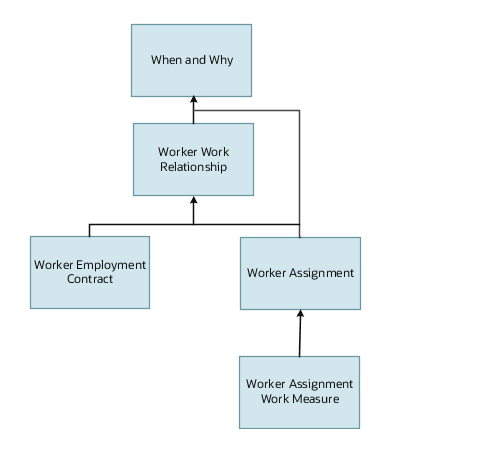

就業者雇用契約との間のナビゲーション
就業者雇用契約ビジネス・オブジェクトは雇用の一部であり、時期および事由オブジェクトに緊密にリンクされています。
このビジネス・オブジェクトはデフォルト設定および検証のために直接使用するだけでなく、「雇用詳細」セクションが関係する後続のセクションでコールされるオブジェクトでその他のデフォルト設定および検証を実施する際の基準として使用することもできます。
