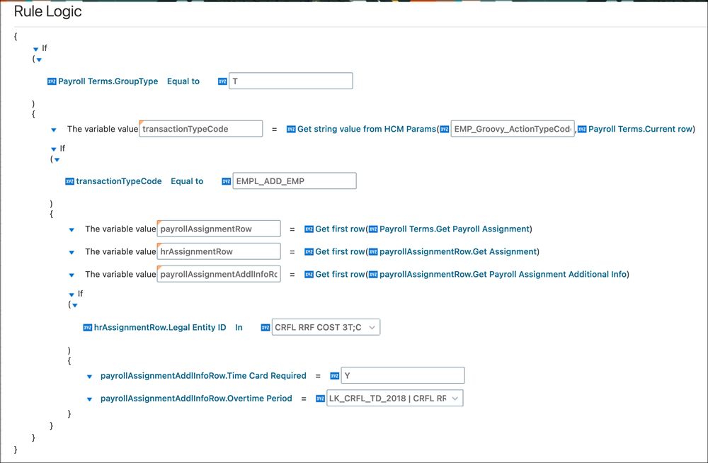

たとえば、新規採用フローでは、ジョブなどのHR属性に基づいて給与計算を検証できます。

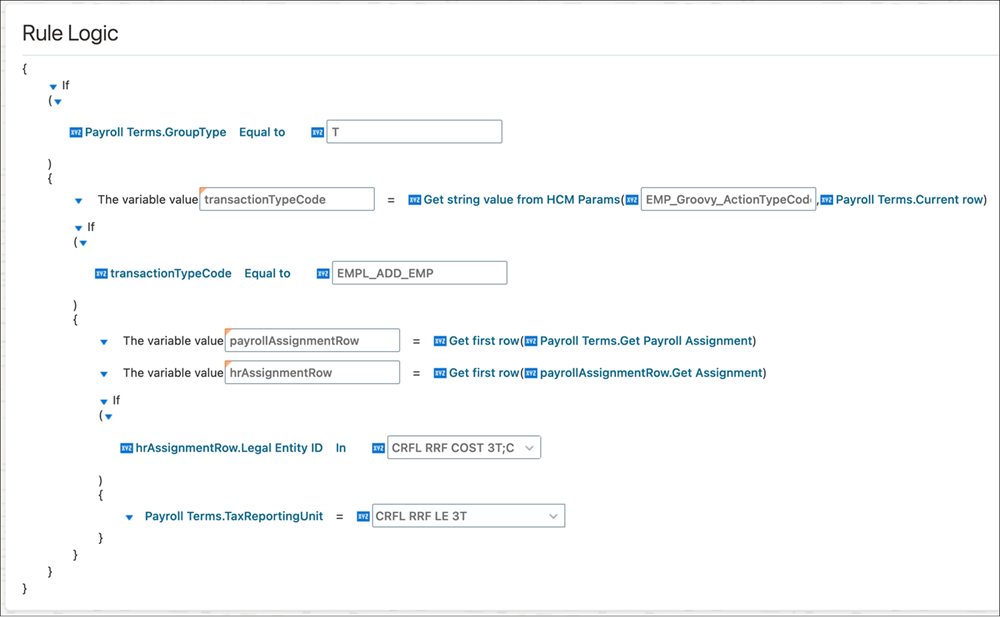

税参照ユニットのオートコンプリート・ルール
給与条件ビジネス・オブジェクトを使用して、HRアサイメント属性からTRUをデフォルト設定できます。ルールを作成するときに:
  1. 「ルール・タイプ」フィールドで「フィールド変更ルール・タイプ」を選択します。
  2. 「ビジネス・オブジェクト」フィールドで、「給与条件」を選択します。
  3. 「フィールド」フィールドで「デフォルト給与値インジケータ」を選択します。
オートコンプリートのルールは、次のトランザクションでサポートされています:
  • 従業員の採用
  • 派遣就業者の追加
  • 非就業者の追加
  • 処理待ち就業者の追加
  • アサイメントの追加
  • 臨時アサイメントの追加
  • 雇用関係の作成
  • 処理待ち就業者の追加
  • オファーの作成および編集
  • ローカルおよびグローバル異動
次に、オートコンプリートのルール・ロジックを示すサンプル・スクリーンショットを示します。EMP_Groovy_ActionTypeCode HCMパラメータ関数の値は、それぞれのフローのActionTypeCodeと一致する必要があります(新規採用、ローカルおよびグローバル異動、アサイメントの追加など)。 オートコンプリートのルール・ロジックを示すスクリーンショット
給与条件オブジェクトを使用して、給与アサイメント・レベル・タイム・カード要および超過勤務期間IDをデフォルト設定する方法を示すスクリーンショット
