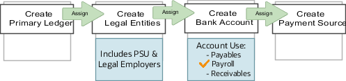

  • 給与法定ユニット(PSU)に関連付ける必要があります。銀行口座にPSU法的エンティティを割り当てるか、親PSUを持つ雇用主を銀行口座に割り当てる必要があります。
  • 給与支払に対して有効にする必要があります。銀行口座の口座使用オプションで「給与」を選択する必要があります。
  • アクティブな銀行口座が必要です。給与支払時にアクティブな銀行口座を割り当てる必要があります。
次の図は、Cloud Payrollに必要な銀行口座の設定を示しています。Cloud Payrollを登録するには、「国または地域別の機能」ページの給与拡張オプションを使用します。
支払ソースとして使用する給与支払用の口座を作成します。
ノート: 銀行口座を支払ソース・ページに表示するには、給与支払に対して有効化され、アクティブになっている給与法定ユニット(PSU)に関連付ける必要があります。
