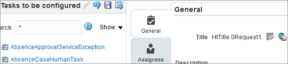

このスクリーンショットは、BPMワークリスト内のタスク構成タブの、タスク・タイトルを定義できる部分を示しています。
「タイトル」フィールドおよび「タイトル」アイコンがある「一般」サブタブ

  1. 「一般」サブタブで、「タイトル」フィールドの後の最初の「タイトル」アイコンをクリックします。
  2. 式ビルダーを使用して、実行時にタイトルとして表示する内容を定義します。
  3. 「OK」をクリックします。
  4. 変更を公開する準備が整ったら、「設定するタスク」ツールバーの「タスクのコミット」アイコンをクリックします。

  1. 「一般」サブタブで、「タイトル」フィールドの後の2番目の「タイトル」アイコンをクリックします。
  2. 「翻訳」ダイアログ・ボックスで、「ロケール」リストの言語を選択します。
  3. 「行の追加」アイコンをクリックします。
  4. 「キー」列に、このタイトルを識別するための項目を入力します。このタイトルを使用するように選択すると、「一般」サブタブの「タイトル」フィールドにそのキーが表示されます。これはユーザーには表示されません。
  5. そのロケール名の列に、ユーザーに表示するタイトルを入力します。タイトルに変数を含める場合は、中カッコで囲んだ0から始まる数値を各変数に対して使用します。たとえば、「トランザクション{1}の{0}からのリクエスト」のようなタイトルにできます。
    1. 変数がある場合は、「編集」アイコンをクリックします。
    2. 「引数の編集」ダイアログ・ボックスで、「値」列の「式ビルダー」アイコンをクリックします。
    3. 式ビルダーを使用して、変数のかわりに、実行時にタイトルに表示される内容を定義します。
    4. 「OK」をクリックすると、「翻訳」ダイアログ・ボックスに戻ります。
  6. たとえば、後で使用する可能性がある他のタイトルがある場合は、必要に応じて行を追加して、この言語の「翻訳」ダイアログ・ボックスにタイトルをさらに定義します。
  7. 「翻訳」ダイアログ・ボックスで、この言語に使用するタイトルを選択し、「OK」をクリックします。
  8. 変更を公開する準備が整ったら、「設定するタスク」ツールバーの「タスクのコミット」アイコンをクリックします。
