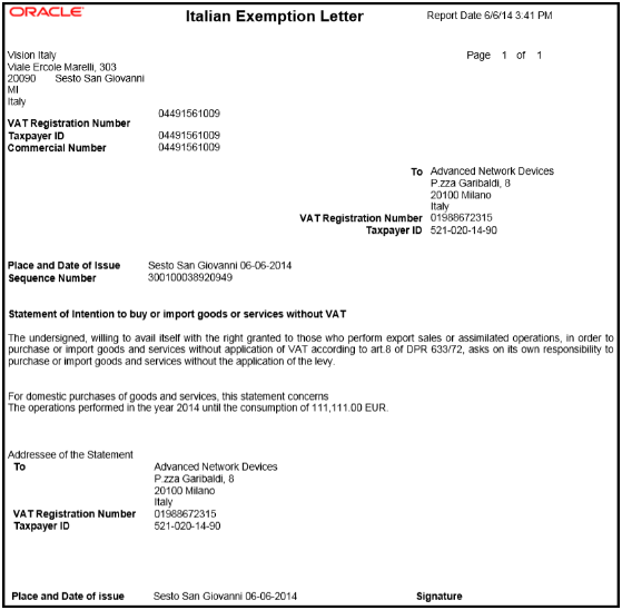

イタリア用免税通知レポート: イタリアの各免税サプライヤに対して、発行する請求書でVATを含めないように指示する同意書を作成します。
次の図はこのレポートの例です。

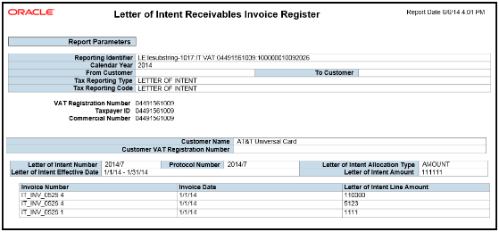

同意書売掛/未収金請求書台帳: 指定のカレンダ年に同意書付きで発行された売掛/未収金トランザクションに関する詳細をリストします。プロトコル番号、配賦タイプ、金額、有効日など、同意書の詳細を示します。
次の図はこのレポートの例です。

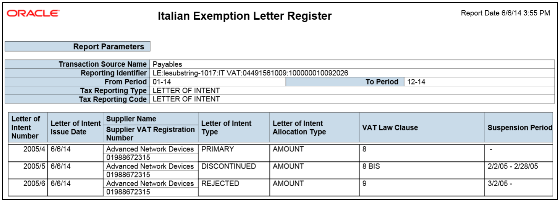

イタリアの補助元帳同意書台帳: 指定された期間内にイタリアでサプライヤに発行された、または顧客が受け取った同意書をすべてリストします。
次の図はこのレポートの例です。
