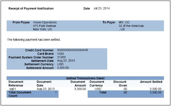

この図は、資金取得支払人通知レポートの例を示しています。
