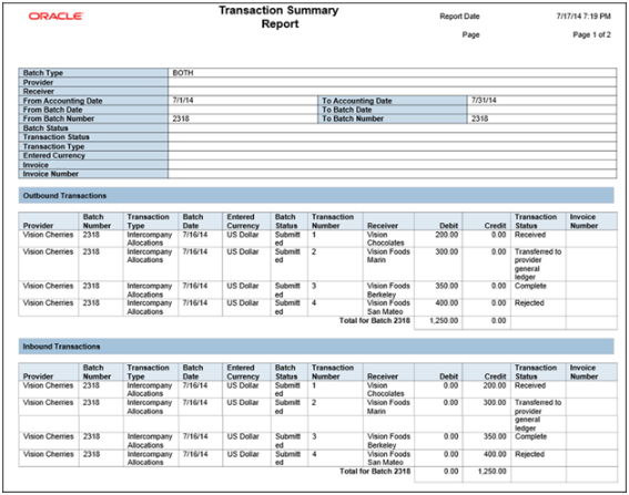

会社間トランザクション要約レポートには、すべての会社間トランザクション列が含まれ、会社間トランザクション明細に関する情報がアウトバウンド・トランザクションおよびインバウンド・トランザクション別にグループ化されてリストされます。
このレポートは、1つ以上の会社間組織に対して構成できます。具体的には、このレポートを使用して、特定のバッチまたはトランザクション・ステータスのトランザクションをリストすることにより、期間にオープン・トランザクションが含まれるかどうかを決定します。
次の図はこのレポートの例です。
