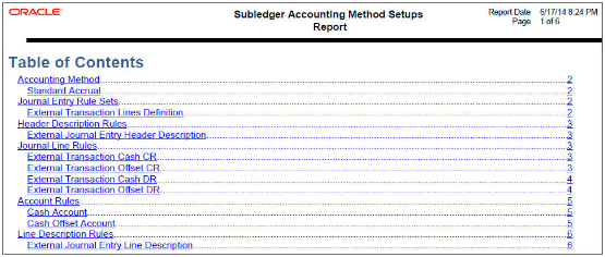

概要
補助元帳会計方法設定レポートを使用して、補助元帳アプリケーションの会計設定および会計方法を表示できます。
次に、補助元帳会計方法設定レポートのスクリーンショットをいくつか示します。

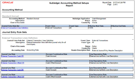

レポートをフィルタして、会計処理基準内の特定のイベント区分およびイベント・タイプの会計設定を表示できます。
このレポートは、会計処理基準に対して、および監査目的で行われた完全な設定を表示する場合に役立ちます。
これらは、補助元帳会計方法設定レポートで表示できる詳細の一部です。

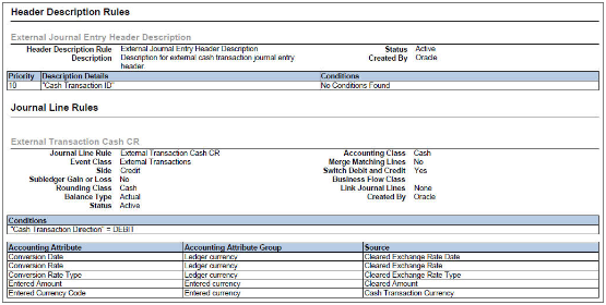

会計処理基準
仕訳ルール・セット
ヘッダー摘要ルール
仕訳明細ルール

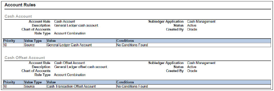

勘定科目ルール
明細摘要ルール
