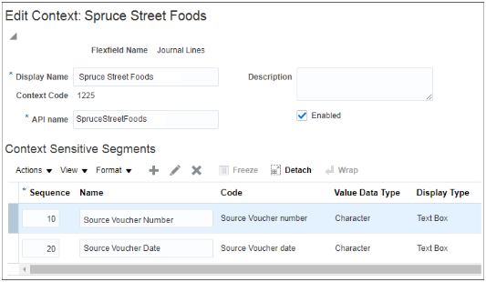

次に、Vision Corporation元帳のコンテキスト内に、ソース証憑番号用のコンテキスト依存セグメントを定義します。コンテキスト・コードを1000に設定し、そのセグメントを必須に設定します。次に、ソース証憑番号とソース証憑日のコンテキスト依存セグメントをSpruce Street Foods元帳のコンテキスト内に定義します。コンテキスト・コードを1225に設定し、両方のセグメントを必須に設定します。
次の図は、2つのコンテキスト依存セグメントがあるSpruce Street Foods元帳コンテキストのコンテキストの編集ページの一部を示しています。
この図は、元帳IDが1225のSpruce Street Foods元帳のコンテキスト・セグメントを示しています。このコンテキスト・セグメントには、「Source Voucher Number」と「Source Voucher Date」という名前の2つのコンテキスト依存セグメントがあります。いずれのコンテキスト依存セグメントも文字データ型を使用し、テキスト・ボックスに表示されるように設定されています。

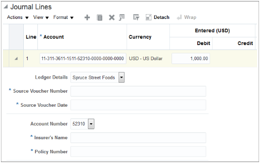

Spruce Street Foods元帳および保険費用勘定科目の仕訳明細を入力するときに、ユーザーはソース証憑番号、ソース証憑日、保険会社名および保険証券番号を入力する必要があります。勘定科目セグメント値が52310以外の仕訳明細には、ソース証憑番号および日付のみが必要です。
次の図は、「仕訳の作成」ページの「仕訳明細」セクションの一部を示しています。この仕訳の元帳はSpruce Street Foodsで、仕訳明細の勘定科目セグメント値は52310です。「Source Voucher Number」、「Source Voucher Date」、「Insurer's Name」および「Policy Number」フィールドは必須です。「Ledger Details」および「Account Number」のコンテキスト・セグメント・プロンプトの値は自動的にデフォルト設定されます。
この図は、追加情報を取得するためのフィールドが含まれた仕訳明細1を示しています。「Ledger Details」フィールドには「Spruce Street Foods」(仕訳の元帳)、「Account Number」フィールドには「52310」と表示されています。
